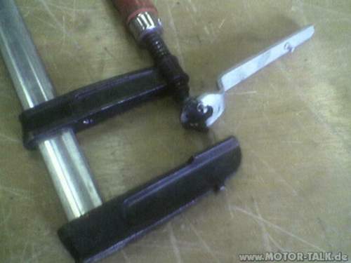

ich habe mir bei einem kleinen Flexschlüssel die beiden Stifte auf den erforderlichen Abstand von ca. 20mm gebogen und diesen dann an einer Schraubzwinge geheftet. So konnte ich etwas drücken und gleichzeitig drehen ohne daß die beiden Teile immer runterfallen. Ging ganz gut, mußt halt nur etwas mit Gefühl drücken.
Ich hoffe auf dem Foto kann man was erkennen, ist mit Handy gemacht.

Ich habe eine gebogene Sicherungsringzange benutzt , Vorteil zum Flexschlüssel ist das man die auf den passenden Lochabstand einstellen kann . Kleine Schraubzwinge zum drücken und das Rückstellen war kein Problem .
