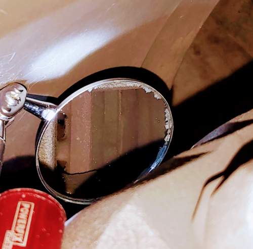

Der innere Belag sollte auch noch ca. 5mm haben.

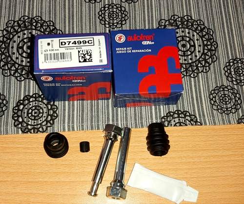

So heute habe ich noch das Führungsbolzen Set geholt.
@andi.36 schrieb am 8. Mai 2023 um 15:06:03 Uhr:
@andi.36
Und nur das richtige Fett für die Gummis verwenden.
Sonst quellen die Gummis auf.
@hwd63
Das in der Tube sollte doch dafür sein, ein Fett auf Silikonbasis.
