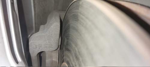

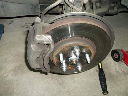

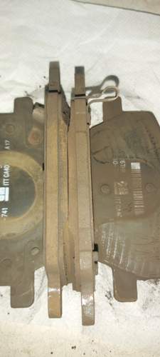

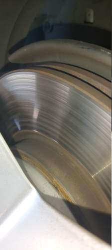

So heute habe ich die Winterreifen montiert und gleich die Textar Beläge mit gewechselt. Scheiben habe ich heute nochmals gemessen und die haben 24,6mm. ( neu 26mm min 23mm) Das wäre genau die Hälfte und somit sollten die Scheiben den zweiten Belag schaffen. Mit dem messen durch die Felge ist eben doch recht ungenau, da hatte ich 24mm gemessen.
Der innere Belag hat nur noch 3mm und somit wurde es nun auch Zeit.
Hier noch paar Bilder

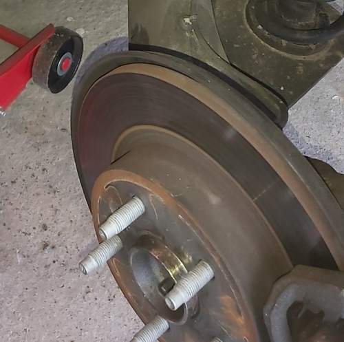

Hier mal ein Bild vom Zustand der Scheiben.
@andi.36
Die schauen noch gut aus.
Lohnt sich noch, die zu verwenden.
Keine Bedenken.
