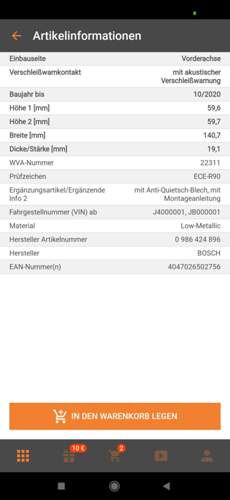

@vwpassat99 schrieb am 1. Mai 2023 um 21:37:59 Uhr:
@andi.36 schrieb am 1. Mai 2023 um 20:50:09 Uhr:
@Stemar24

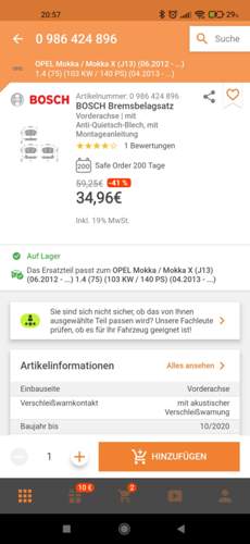

Da hätte ich mal ne Frage, waren bei den Bosch auch die 4 Führungsbleche fürn Sattel mit dabei?
Die könnte ich nämlich auch bekommen, aber laut Händler sind da nicht die Bleche dabei.
Wie sind die Bosch von der Qualität?
Ist bei den Premiummarken eigentlich meist dabei.
Bleib bei den Textar.
Bosch ist nur Name - bei Bremsen sind die nicht viel besser als Chinakrempel.

@Stemar24 schrieb am 2. Mai 2023 um 13:52:24 Uhr:
@andi.36 das habe ich dann auch festgestellt ;0) Hätte erst die falschen Beläge, deswegen sind es bei mir auch letztendlich TRW Bremsscheiben mit nun Bosch Bremsbelägen geworden.
Habe vor paar Jahren bei meinem Vater sein Fabia rundum TRW Beläge plus Scheiben mit schwarzer Lackierung verbaut, das Material war top und viel besser als das original VW Material, obwohl das auch Lucas TRW war.

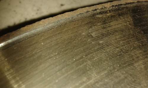

Lieber neue Beläge und funktionierende Bremsen, als verrostete Bremsen und volle Belagstärke auf den Belägen.
Freund von mir hat seine Bremsen nie großartig belastet an seinem Audi Q3 mit einem katastrophalem Ergebnis.
Bilder werde ich mal nachreichen.
@hwd63 schrieb am 2. Mai 2023 um 18:20:55 Uhr:
@andi.36
Also ich hatte Mando am Insignia und die habe ich damals erst bei ca. 70.000 km komplett erneuert.
Und mein Grandland X Automatik hat bei ca. 44.000 km neue Beläge bekommen vorne.

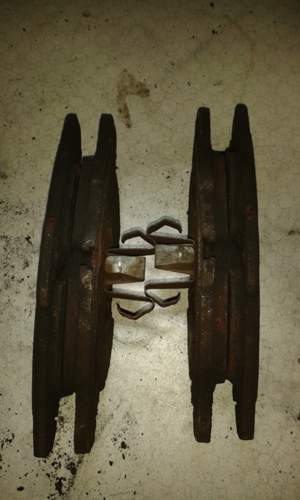

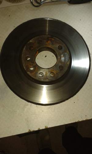

Beim Vectra C haben vorn die Beläge 100.000km gehalten und da war nix mit Katastrophe. War ATE Bremssystem und original GM Beläge von Ferodo drauf.
Unten mal paar Bilder von den Scheiben und Beläge nach 100.000km Vectra C.

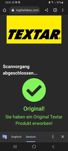

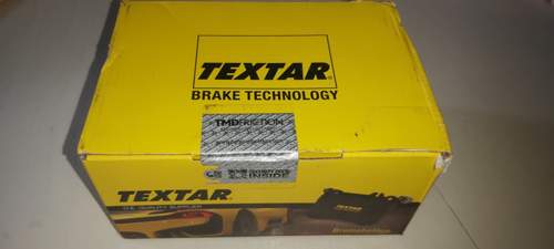

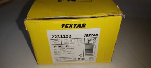

So heute geholt und gleich mal bei Textar auf original überprüft.
Alles im grünen und sehen auch qualitativ sehr gut aus.

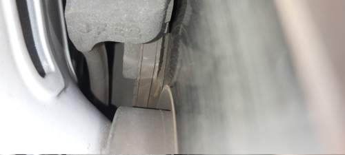

Ich denke vorm Urlaub brauche ich die noch nicht wechseln, sind noch 5mm Belag da, also über 3mm bis zur Verschleißgrenze (2mm) siehe Bild.
Fahre ca. 4000km im Urlaub.
Vom Fahren nutzen die Beläge ja auch nicht ab...
Was fehlt denn jetzt noch, damit Du deinen Seelenfrieden hast?
Was soll den fehlen?
Wenns soweit ist, dann wird gewechselt und gut.
Die Verschleißwarner fange bei 2mm Restbelag an zu quitschen und bis dahin sollten noch ca. 10.000km drin sein.
