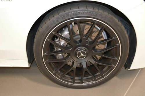

@cinder schrieb am 8. November 2019 um 13:44:20 Uhr:
Coupe/Cabrio: 360mm (ohne S) /390mm (mit S) Scheibe, Brembo Sattel
Limo/T-Modell: 360mm (ohne S) /390mm (mit S) Scheibe, Akebono Sattel
Schau mal meine Instagram Posts. Das ist mein nicht s t Model mit Brembo. Ist ne bj Sache
Hallo Cinder,
stimmt, auf Deinen Bildern sieht man eindeutig den Brembo Sattel. Ich hab' mal mit ein paar Stichproben bei diversen Onlineteilehändlern nach dem Brembobelag auf der Vorderachse für das T-Modell ohne S gesucht, ohne Erfolg. Vermutlich hat Mercedes tatsächlich unter der Serie beim T-Modell/Limo Vormopf auf Brembo Sättel gewechselt und keiner hat es von den Onlineteilhändlern mitbekommen.
Bitte trotzdem um Erfahrungsberichte mit den Brembobelägen auf den originalscheiben beim non S (360mm).

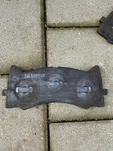

@Smart450Cabrio schrieb am 9. November 2019 um 15:58:50 Uhr:
Kleiner Zwischenstand:
Bei meinem Wagen sind es definitiv Akebono Bremssättel vorne! Deshalb passen die von mir gekauften Bremsbeläge von Brembo nicht drauf.
Kann mir jemand mit den Belägen helfen, welche ich jetzt genau brauche? Denn unter der Teilenummer, die auf den aktuellen Belägen steht, ist im Internet nichts richtiges zu finden (A 205 421 50 00)
Das sind TEXTAR Beläge an der VA mit Akebono Sattel, steht auch drauf wenn du genau hinschaust.
25838
TEXTAR T4480 FF
Gib Bescheid wenn du eine Quelle gefunden hast wo man die her bekommt 😉.
Vielleicht direkt im online Shop von TEXTAR nachfragen?

Textar waren auch auf der Brembo Anlage vorne Orginal - haben meine Scheiben (allerdings nordschleife) in kurzer Zeit gehimmelt. Im Alltag haben die zwar nicht oder nur sehr wenig gequietscht dafür waren die null Temperatur stabil ( auf dem Track) wenn man keine Probleme damit hat sind die ok, wenn man Temperatur Probleme bekommt an der Bremse würde ich da allerdings ansetzen .
die haben super viel Belag auf der Scheibe verteilt (was dazu führt dass die noch heißer wird weil das zementit nicht gut Hitze leitet). Seit ich keine Orginal Beläge fahre kann ich nicht mehr klagen. Scheiben fahren sich sauber ab, glühen nicht mehr aus und das ganze system hält länger -
Und was für Beläge empfiehlst du für den Akebono Sattel? Ich habe keine Alternativen gefunden.
Laut Kunzmann sollen die Beläge für die Akebono-Sättel die Nummer A0004209400 haben.
