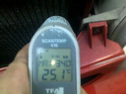

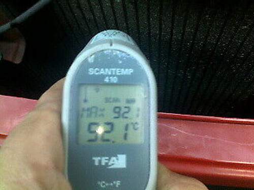

Ich habe folgendes Problem mit dem K11 Bj 97 meiner Frau.
Er verbraucht auf 25km ca. 3/4 Liter Wasser die er meine ich aus dem Ausgleichsbehälter herausschmeißt.
Bei 120 kmh auf der BAB geht die Temperatur mit einmal auf ca 100 - 110°Grad, stelle dann die Heizreglung auf Heiß geht die Temperatur mit einem male auf normale 90°Grad runter.
Dann komme ich auf eine Bundesstraße im Berufsverkehr (stop and go) Temperatur bleibt konstant, achte auch ob es aus den ritzen der Motorhaube qualmt, sehe aber nichts.
Aus dem Auspuff kommt nur bei einem Kaltstart würde sagen relativ normale heller qualm, der nach kurzer Zeit weg ist, danach kann ich kein qualmen bemerken.
Hat der K11 vllt solch ein Effekt wenn das Thermostat defekt ist?
Denn ich habe mal das Thermostat ausgebaut bisher kein Wasserverlust, allerdings nur Stadtverkehr bisher gefahren.
So wie ich gelesen habe soll der K11 nicht so anfällig mit der ZKD sein wie sein K10 Vorgänger.
So ich habe mal mein Posting nochmal ran geholt.
Ergebnis für Leute die auch solch ein Problem haben sollte, es war nicht die Zylinderkopfdichtung, der Kühler war ZU dicht^^
Der Kühler hatte nur eine Hälfte des Kühlers als Kühlfläche. Siehe beigefügte Bildchen.
Temperaturen bei Betriebswarmen Motor 25 - 50 - 92 °Grad am Kühler
Rechteseite
Mittelteil
Linkeseite
