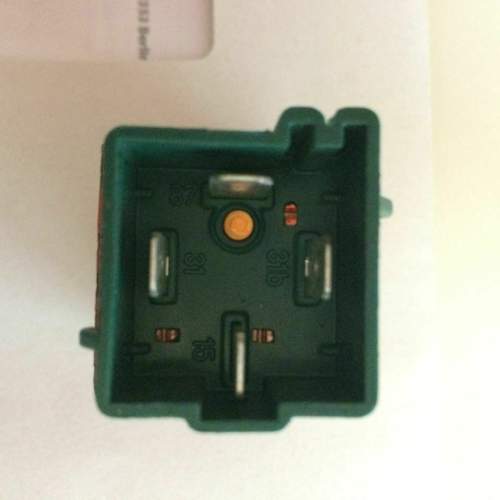

Kann man mit dem Überbrücken des Relais den Motor kurz zum Laufen bekommen so das er in die Garage kann? Oder muss der da stehen bis das neue Teil da ist??
Pin 15 und 87 des Relais brücken, dann läuft die Spritpumpe dauerhaft. Falls nicht ist die Pumpe im Eimer, was auch nicht wirklich selten ist

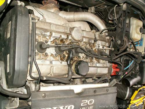

Eine Sache brachte mich der Freundliche aus der Werkstatt drauf:
Irgend ein Vorbesitzer baute die Einspritzanlage um: siehe Bild. Wie sieht das denn mit dem Dicht sein aus? Hat doch ansich nen Grund warum hersteller dort Metallleitungen anstatt Gummi nutzen.
Wenn die Pumpe KS fördert, dann sollte der auch an den Injektoren ankommen. Solldruck am Rail ist meines Wissens 3 bar. Das kann man ja überprüfen.
Dann mal die Injektoren aus der Ansaugbrücke ziehen (vorher Rail lösen) und die Injektoren beim Startversuch in je ein Wasserglas einspritzen lassen. Überall die gleiche Menge KS drin? Sauberes Spritzbild?

Ich denke auch nicht das es die Ursache sein kann mir sagte der Werkstattmensch nur das er es so nicht machen würde da es Undicht werden kann und der Hersteller die Dinger ja in Metall baut. Ich habe auch mal die Rechnungen von den Teilen die in Verdacht stehen heraus gesucht und die Händler Angeschrieben. Mal sehen wie Kooperativ oder Zickig die sind.

Du meintest die Benzinleitung zu der Einspritzleiste ("Rail"😉 ? Im Bild die beiden (parallel-laufenden) schwarzen Rohrleitungen ... ganz links , von denen die Äussere dann 90Grad nach rechts abknickt und in einem Schlauchstück endet (die Rücklaufleitung - nach dem Benzindruck-Regler).

Also der Werkstattmensch hat sein Prüfgerät dran gehalten und sagt das in der Pumpe keine Unterbrechung vorliegt. Jetzt wollte ich mal das Relais Überbrücken das ich den Wagen in die Garage bekomme.
Habe da ein Bild gefunden und wollte wissen ob es so geht das die Pumpe Läuft?
Ja ist richtig so

Dann will ich das gleich mal Austesten ob ich den aus der STeigung bekomme.
Gerade gestern abend habe ich dasselbe Problem bei einem 850er T5 eines Users hier aus dem MT gehabt.
Auto sprang nach normaler Nutzung vor einer Woche einfach nicht mehr an...
Es war das Relais KS-Pumpe. Schnell eins eingebaut (hatte ich noch "am Lager"😉 und siehe da - er läuft wieder!
