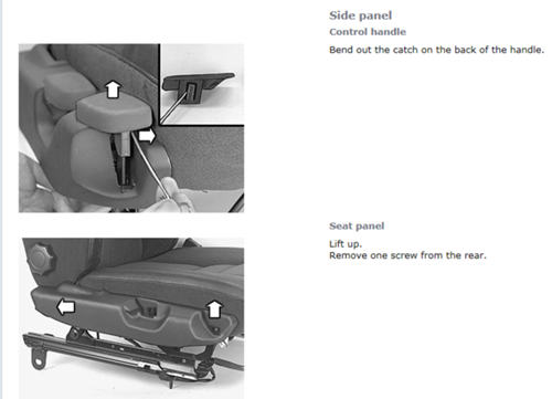

Mein Problem geht schon damit los, das ich die Abdeckung an der Seite nicht ab bekomme. Die muss aber runter, damit ich an den Gurt komme.
1) Wie bekomme ich die ab?

Power Seat oder normaler Mechanischer?
@Taikado schrieb am 21. Juli 2018 um 15:51:44 Uhr:
Power-seat
Sitz-mechanisch
Supi, danke für die Bilder.
Scheint ja recht einfach zu funktionieren. Es ist übrigens ein mechanischer Sitz. Nicht elektrisch.

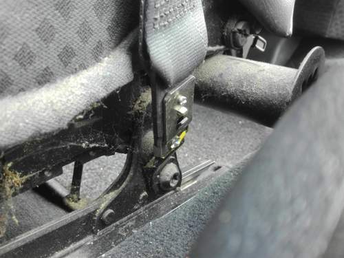

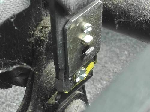

Ich selber kenne auch nur den Roten Löffel, hatte aber auch mal einen Schlachter wo der Fehlte...
Du kommst auch ohne abnehmen der Verkleidung, an die Gurtbefestigung, da ist beim V70 so eine Art Schnellverschluss, du musst nur den sichtbaren "Knopf" drücken und der Gurt ist gelöst.
Stimmt - die jüngeren V70 haben den Löffel nicht mehr und auch nicht diese Auslöse-Dose. Ich denke der Sitzairbag wird stattdessen elektrisch vom Steuergerät ausgelöst.
Den Gurt jedenfalls kannst du auch bei eingebauter Verkleidung relativ einfach lösen (am besten wenn der Sitz schon losgeschraubt ist, oder gar schon heraussen ist.)
Von hinten/unten unter die Verkleidung gegriffen lässt sich ein kleiner 4-eckiger Pin erfühlen, der sich gegen Federkraft mit dem Finger eindrücken lässt und die Gurtschnalle entriegelt. Mit bloßer Fingerkraft kannst du ihn aber nicht weit genug eindrücken fürs Entriegeln, aber mit einem kleinen Schraubenzieher schaffst du die letzen 1-2 mm. Bequemerweise rastet dieser Pin beim Hineinstecken der Schnalle automatisch wieder ein und verriegelt die Schnalle, ganz so wie bei der gewohnten innenseitigen Gurtschnalle beim Gurt-Anlegen.

Die Abdeckung auf der rechten Seite bekommt man ab indem man die beiden Bedienungshebel abschraubt. Sie sind nicht geklippst, sondern lassen sich einfach entfernen. Die Abdeckung selbst wird dann nach hinten und nach oben geschoben.
