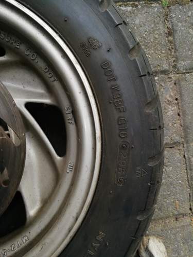

Möchte dir hier das Gegenteil beweisen.
Zwei Fotos von uralten, siehe DOT Nr. 10" Reifen. Da ist weder etwas spröde oder rissig noch sonst irgendwas.
Ausgehärtet könnten sie sein, das ist mir nicht nachprüfbar, muss aber nicht sein.
Bekomme das 2. Foto nicht hochgeladen
DOT Nr. ist 296
2. Versuch
Nachtrag. Reifen ist an meinem alten Sym Superduke 125 und die letzten 5 mal ohne Probleme den TÜV bekommen.
Es wurde lediglich auf das Reifenalter mündlich hingewiesen. Was mir da bekannt war.
Das sieht man auch nicht an den Reifenflanken, sondern zwischen den Profilblöcken und dem Übergang zu den Rillen. Denn dort ist die Belastung am höchsten.
Das Material verliert über die Zeit seine Weichmacher und dadurch an Elastizität - deswegen werden sie hart und/oder rissig.
Dass das bei den günstigen Standardreifen schneller geht, liegt vermutlich an dem verschwindend geringen Anteil an Naturkautschuk.
Steht der Roller immer draussen, schaltet die UV-Strahlung den Nachbrenner bei der Reifenalterung.
