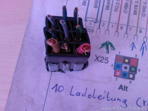

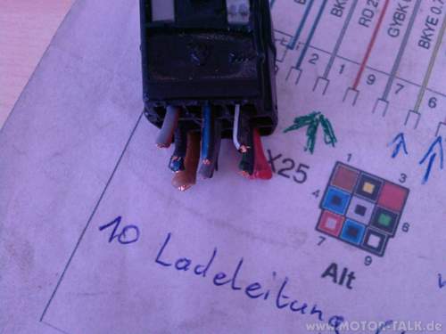

Hallo Zusammen, bin per SuFu (@=KurtBerlin https://plus.google.com/.../5264178172983909281?...)zwar gut weiter gekommen,
wegen "Steckermangel" aber etwas verrannt.
Stecker der "Dose" ist X25 ALT, laut @Kurtberlin Skizze, liegt 7=Rücklicht 8=Rückwärts 9=Dauerplus auf der schmalen Steckerleiste. Bei mir aber ebend nicht, stattdessen WHBK BKBU GYRD 0,75 (schmale Seite)
2X BKBU ??? für Nebelschlussleuchte - aber wie soll ich es verkabeln??? links ist klar (PKW Nebel schaltet bisher nicht ab bei Hängerbetrieb)
Freue mich auf Eure Hilfe.
Ps. Leitung für Rückwertslicht, liegt bei mir außerhalb des Steckers.

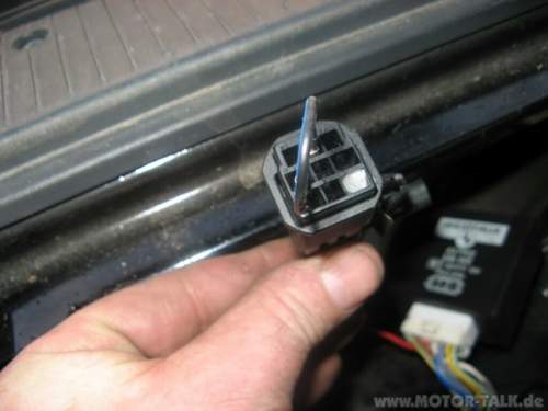

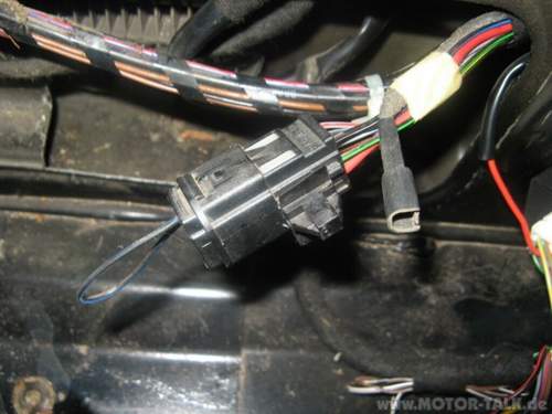

Okay Gerd, das hilft mir weiter und dennoch verwirrt mich das vorhanden sein von 2x blau/schwarz im Stecker zum Fahrzeug.
Das ist ganz einfach.
Eineleitung zum Stecker und die andere wieder zurück zu den NL damit der Stromkreislauf unterbrochen wird wenn der Stecker vom Hänger angeschloßen wird.
Das halb ist da auch eine Kabelbrücke vorhanden wenn man keine AHK hat.

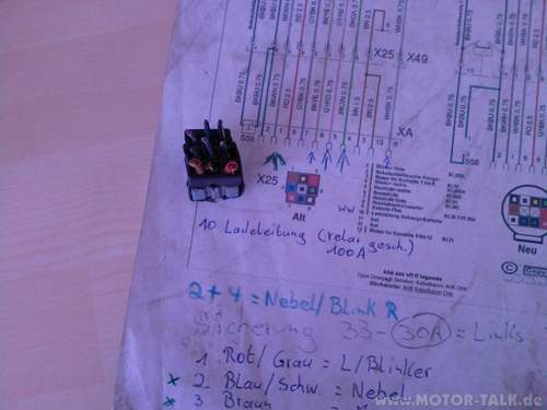

Du hast/hattest also keinen Stecker vorgerüstet, oder wie nun?
Ist alles ein wenig undurchsichtig beschrieben.
Der vorgerüstete Stecker hat doch einen Brückenstecker, der die NSL durchschaltet.
Warum gibst du einmal die Beschaltung und den Kontakt und dann nur die Farben an?
Alle Leitungsfarben ind die Pin-Nummern anm Stecker sowie Dose gehen doch -sogar extra deutlich coloriert- aus dem Plan hervor.
Ich vermute Elektrik scheint nicht deine Welt zu sein, oder?
Der Rückfahrlampenanschluß liegt beim VFL immer einzelnd daneben!
Der wird ganz simpel separat angeschlossen.
Hab dir das noch mal (für fast ganz blinde😁) rausgezogen und verdeutlicht.
AHK-Steckdose-alt
Danke dir Kurt, das hilft mir weiter. Bin zum ersten mal "Elektriker" 😮
Muste alles einzeln verkabeln - KEIN STECKER im Blech, oder sonnst wo!!!
Bin vieleicht nicht der hellste unter der Sonne - weiß mir aber stets zu helfen, hab ja ne`n Mund 😁 *gelle*
Habt alle lieben Dank, bin zufrieden wie immer, ihr seid so fix 😁

Dann müßtest du -um dem TüV gerecht werdend zu verschalten- die Leitung zur Nebelschlußleuchte auftrennen.
Die ankommende Leitung an der NSL zum Schalter in der AHK-Steckdose führen und von da aus abgehend wieder zur NSL zurück.

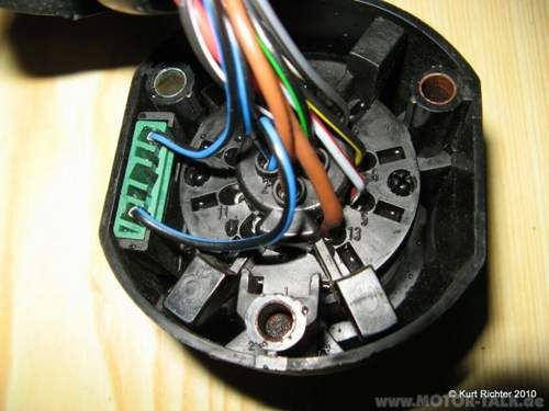

Hallo ich möchte eben kurz um eine "Erleuchtung" bitten.
Ich hab mir nun auch für meinem Omi eine AHK ( Oris) gegönnt und bin etwas verwirrt über den E-Satz und bräuchte von euch eine kurze Hilfe.
Ich habe den E-Satz nun folgend an der 13 Poligen Dose ( wie auf dem Bild ) angeschlossen.
Pin 1 - weis / schwarz (dicker Schwarzer strich )
Pin 2 - blau / schwarz
Pin 3 - braun
Pin 4 - grün / schwarz
Pin 5 - rot / grau
Pin 6 - gelb / schwarz
Pin 7 - grau / schwarz
Pin 8 - weis / schwarz ( dünner Schwarzer strich )
Pin 9 - rot
Pin 10, 11, 12 - Frei
So nun habe ich am Kabelbaum aber noch ein komplett Weißes Kabel, wo muss ich den das anschließen?
Das Weiße Kabel geht durch den Kabelbaum und am andere ende ist da ein Steckverschluss dran womit es natürlich am Fahrzeug angeschlossen wird.
Meine frage wäre jetzt halt, ist die Belegung richtig? und was mache ich mit dem Weiße Kabel?
Bin um jeden ratsamen Tipp dankbar.
