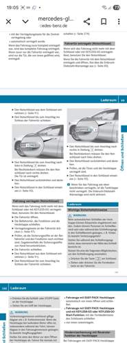

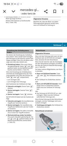

Es wird den Notöffnungsschlitz an der Fahrertür schon geben. Schraubenzieher oder den Notschlüssel von unten in die Abdeckkappe hineinstecken, und somit die Kappe entfernen. Dann wird der Schliesszylinder sichtbar, und man kann die Tür mit dem Notschlüssel öffnen.
Die Kappe am Türgriff muss halt ab.

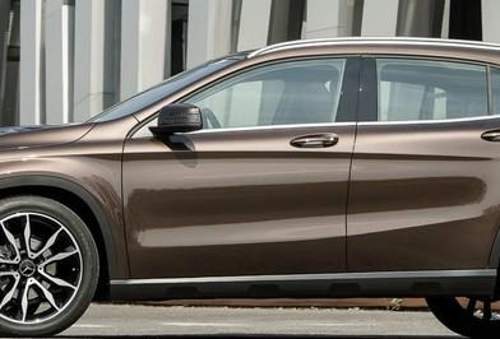

Der GLA X156 (Baujahr 2017) hat keine Abdeckkappe über dem Schließzylinder
https://www.adac.de/rund-ums-fahrzeug/autokatalog/marken-modelle/mercedes-benz/gla/156/239434/

In dem man sich die Bildanhänge im zuvor gepostetem Beitrag ansieht.
www.motor-talk.de/forum/brauche-dringend-hilfe-t8281755.html?page=0#post72073926

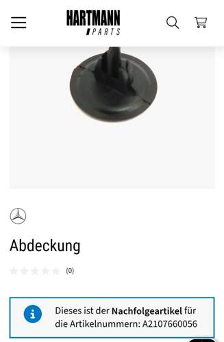

Hast du ggf. die Teilenummer noch?
Falls nein, wie bist du darauf gekommen, dass es für die GLA Fahrertür eine geschlossene Abdeckung gibt?
Im ETK gibt es tatsächlich eine separte Abdeckungsvariante für "KEYLESS GO" Code 889.
Vielleicht kann ein User, dessen Fahrzeug mit "KEYLESS GO" ausgerüstet ist, ein Bild von der Abdeckkappe an der Fahrertür posten. Im I-Net ist anhand der MB Teilenummer, leider nichts zu finden.

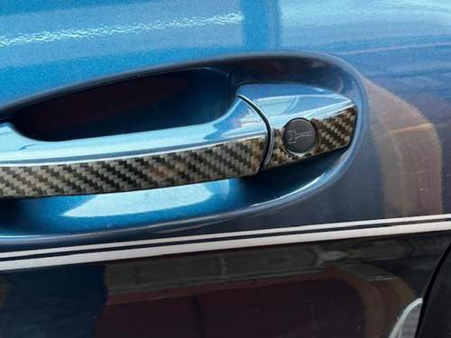

Moin , die Kappe hatte ich schon an meinem CLK ,Fahrertür und Kofferraum Klappe und ich hatte dann die Idee fahre mal zu MB und frage und siehe da , ich bekam meine Kappe .Zu anderem der Pkw hat "KEYLESS GO"
Teilenr.habe ich leider nicht
Da darf man sich jetzt nicht irgendein großes Teil vorstellen. Ist nur eine kleine runde Kappe (siehe Bild). Als ich mir die bei Mercedes geholt habe, hatte der gar keine Teilenummer eingegeben. Die hatte der einfach so in einer kleinen Box.
Kappe
