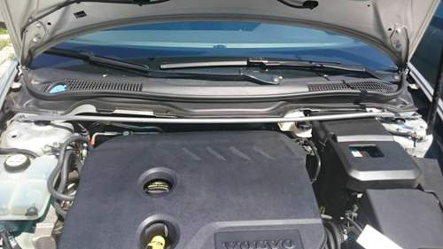

Hat dein C70 eine Domstrebe drin?

hallo 😉
ist beim t5 doch serie, soweit ich weiß...

Hallo Olli,
nein, nicht generell, nur in den ersten Baujahren. Ich glaube, ab dem ersten Facelift 2007 war sie raus, danach nur auf Wunsch, sprich Nachrüstung.

Aber preislich sehr überschaubar und absolut empfehlenswert (was das schon beim V50 bringt ist Wahnsinn, beim Cee wirds wohl nochmal deutlicher spürbar sein!).
Hallo break306,
ich gebe dir absolut Recht, habe die Domstrebe auch nachgerüstet und habe es bis heute nicht bedauert.
Also selbst bei einem Mj2011 war die Strebe nicht automatisch eingebaut.

OK, die theoretischen Vorteile einer Domstrebe sind bekannt ... aber merkt man das im Normalbetrieb beim C 70 II T5 wirklich? Und hat sie auch Nachteile? Meiner (2013) hat keine verbaut.

Die Domstrebe macht einen riesige Unterschied bei der Karosseriestabilität und dem Einlenkverhalten. Wer keine hat, sollte sich eine besorgen.

die domstrebe beseitigt auch diese...spurillen suchen. hat meiner damals auch gemacht-mit 17er. die domstrebe wird nicht um sonst bei ralley eingesetzt.und so billig wie bei volvo gibts keine,nicht mal bei ebay.
