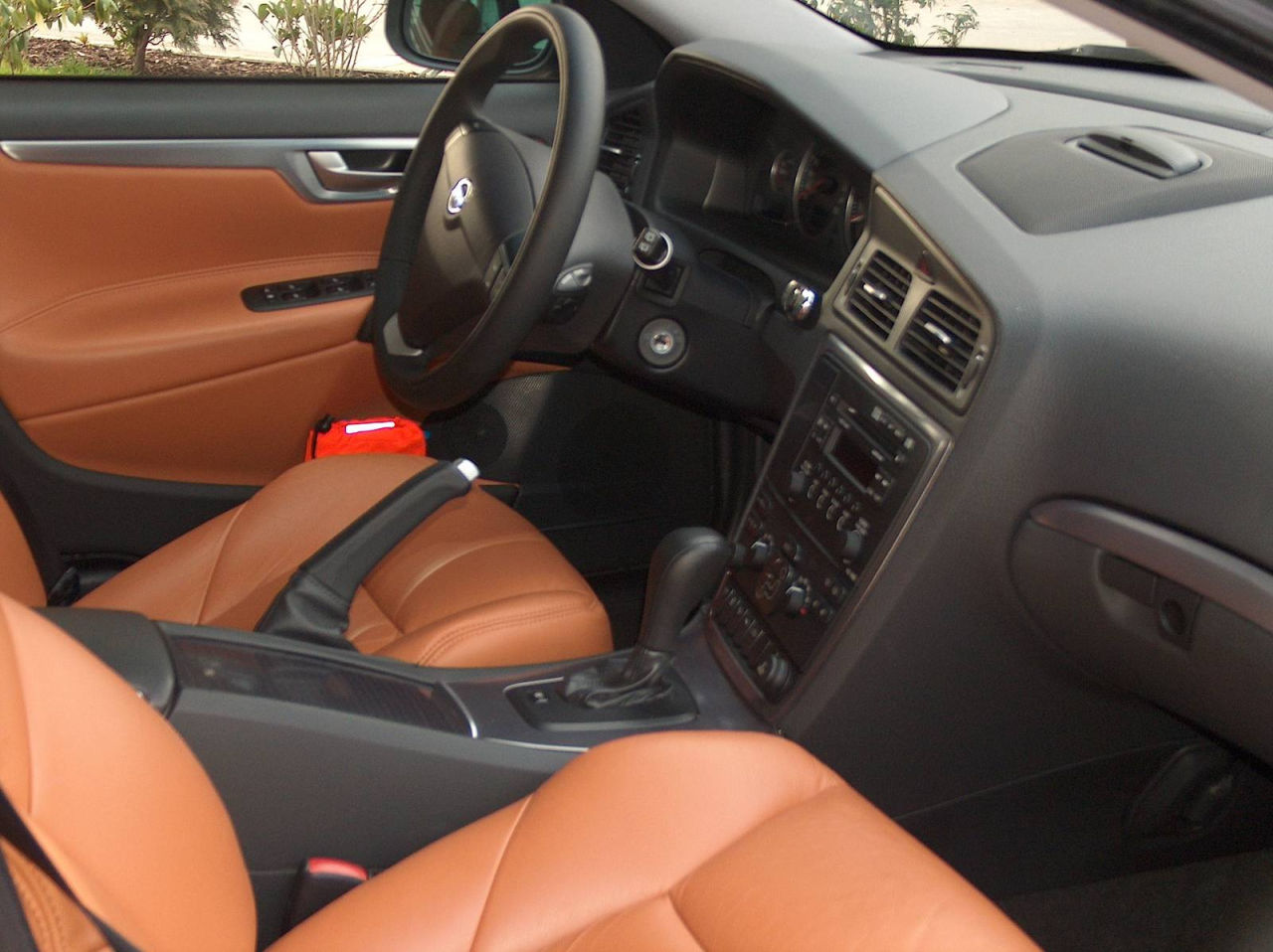

Wie Jürgen schon schrieb, sind die 75.000km in zehn Jahren doch recht fragwürdig, aber vieleicht hat der Wagen auch nur lange gestanden. Das würde es aber auch nicht unbedingt besser machen. Man sollte unbedingt versuchen die Fahrzeughistorie anhand von Wartungsunterlagen oder TÜV-Berichten belegen zu lassen. Das Fahrzeug ist mit Automatik und AWD ausgestattet. Das würde mich dazu verleiten, das Winkelgetriebe auf Funktion zu testen und den letzten/nächsten Zahnriemenwechsel sollte man auch klären. Der Blick ins Zündschloss verwirrt mich etwas, da wo ein Schließzylinder hin gehört ist nur ein großes Loch (vergleiche Bild drei und vier des Angebot mit diesem. Warum man für den Verkauf Bilder einstellt, auf denen die Lackmängel und Dellen mit Kreide markiert sind erschließt sich mir nicht wirklich. Dieses lässt aber in Verbindung mit dem Zündschloss die Vermutung zu, dass der Wagen nach Einbruch oder Diebstahl von einem Gutachter bewertet wurde. Könnte also sein, dass ein aktuelles Gutachten zum Fahrzeug vorliegt.
Die Ausstattung ist für das angestrebte Preissegment eher dürftig. Das vorhandene Telefon hat in vielen Modellen mehr Ärger als Nutzen verbreiten. Die Klimaanlage ist manuell, aber Leder-Sportsitze mit Sitzheizung sind vorhanden.
Schwer zu erkennen, aber ein Tempomat scheint nicht vorhanden zu sein.
Keine ALUs, also vermutlich nur Winterräder.
Der Händler EK liegt laut DAT.de bei ca. 6.000€, da ist der angestrebte Preis von 11.490 EUR doch eher eine Unverschämtheit.
