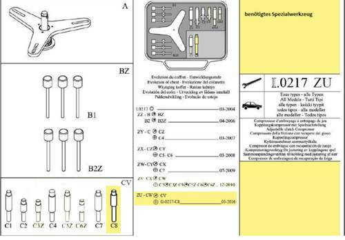

Hallo Leute,
diesmal hat der Boxer bzw die Kupplung nur eine Fahrt nach Österreich überstanden.
Also gerade so einen Monat bzw 1300km.
Auto steht wieder auf dem Parkplatz. Gleiches Problem wie immer:
Kupplung funktioniert (gefühlt) einwandfrei, aber es lässt sich kein Gang mehr einlegen.
Wenn der Motor aus ist, kann ich alle Gänge problemlos einlegen. Sobald der Motor an ist geht nichts mehr.
Mit eingelegtem Gang springt das Auto gar nicht mehr an. Gang raus und der Peugeot springt an, aber selbst mit viel Gewalt geht kein Gang rein.
Meine Werkstatt will sich dem Problem wieder annehmen. Hab ihnen eure Vorschläge vorgelegt.
( SAC Werkzeug vorspannen, Druckplatte und Schwungscheibe mit wechseln )
Gibt es noch andere Tipps bzw Vorschläge?

Hallo Rainer, ich hatte das gleiche Problem mit meinem Fiat Ducato. Meine Fiat Professionell Werkstatt hat das Problem erkannt: Der Motor muss komplett ausgebaut werden, sodass Motor und Kupplung ohne Verkantung eingebaut werden können. Das ist bei der 3l-Maschine erforderlich!
Filomena

@Eric3112
Dazu benötigt Dein Schrauber Spezialwerkzeug.!
Kupplungsdruck Platte muss vorgespannt werden.
[Von Motor-Talk aus dem Thema 'Boxer Getriebe Probleme' überführt.]
Bild #209944968
