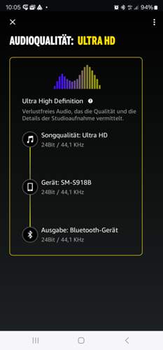

Zum Thema: Ich höre zumeist DAB Radio oder streame über S23 Handy, von Amazon HD Music. Die Qualität ist dabei gut, siehe Screenshots. Meine Lieblings- Einstellungen habe ich in den Fotos festgehalten.
Enttäuschend ist der analog Radio Tuner, Qualität war bei Audi viel besser.
@KurtMS: Vielen Dank für Deine Ausführung. Ich freue mich sehr darüber. Du bist also mit der Klangqualität über Bluetooth zufrieden. Ich dachte immer HD-Audio und Dolby Atmos funktionieren nicht über Bluetooth. Da das Deine App aber explizit anbietet, scheint das aber nicht mehr ganz zu stimmen. Kannst Du denn im BMW irgendwo sehen, ob da Dolby Atmos ankommt und ob der BMW das auch tatsächlich so als 3D-Audio verarbeitet? Welchen der Soundmodi vom B&W hast Du denn eingestellt?

@KurtMS: Sorry wegen der Frage nach dem Klangmodus. Habe erst jetzt gesehen, dassDu ja vier Bilder gepostet hast. Da mir nach dem dritten Bild Werbung angezeigt wurde, habe ich das vierte Bild erstmal nicht wahrgenommen. Du bist also auch bei „on Stage“ gelandet. Und sehe ich das richtig, dass Du den 3D-Klang um eine Stufe reduziert und die 4D-Shaker recht deutlich erhöht hast?
