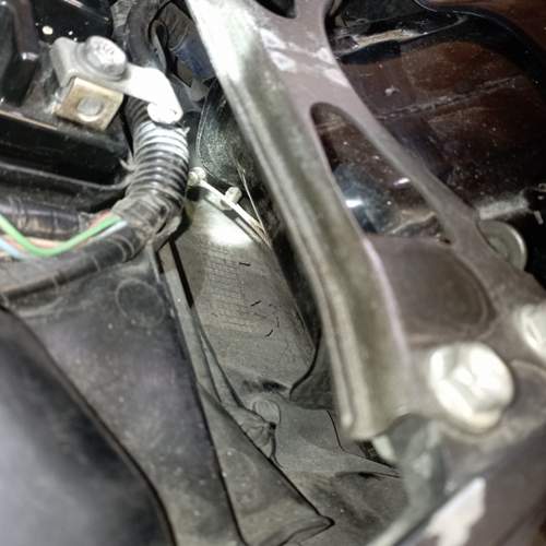

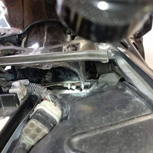

Moin Moin, ich hab meiner Blade heute ne neue Batterie verpasst und bein Einbau gesehen, das so schräg unterm Tank vom Sitz aus gesehen ein Bowdenzug ist, kann mir jemand sagen wofür der ist?

So, hier mal 2 Fotos von den übrigens 2 Bowdenzügen die nebeneinander verlegt sind.
Hoffe man kann das so erkennen, schwierig das zu fokussieren...

Alter gaszug ( Öffner u Schliesser)? Oder zur Reserve verlegt?
Nur ins blaue geschossen, sofern überhaupt vorhanden bei dem Modell : auspuffklappen?
Ich hab auch keine Ahnung im Bezug auf die beiden Züge, werde mich dann wohl mal (wenn Zeit ist) an die Verkleidung machen... Rückmeldung kommt! Bei Zeiten...
Das sind die Gaszüge. Öffner und Schließer. Ne Auspuffklappe hat die nicht.
Bewegen die sich wenn du am Gasgriff drehst? Wenn nicht sind die als Reseve oder so da.
Ne, da bewegt sich nichts, die liegen da wohl tatsächlich einfach nur so rum...
Das Ding hat eine Auspuffklappe, die über einen Stellmotor und Bowdenzüge angesteuert wird.
Sollte man am Auspuffkrümmer leicht finden, sofern die Anlage noch original ist.
Butterfly Valve nennt sich das.

Ich glaube, ich habs:
https://www.speedysgarage.net/.../1000RRexhaustvalve.htm
Mein Vorschreiber war schon gut dran
