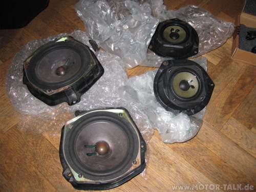

Wollte nur kurz mal fragen, kann man die BOSE lautsprecher für eine Omi B optisch unterscheiden von den Standartlautsprechern? Wenn ja, wie?

eigentlich deutlich an den membranen (beschichtet) zu erkennen, sind halt keine Pappmembrane, auf der Rückseite ist dann noch ein grüner Aufkleber...es handelt sich dabei um die unten in den Türen und auf dem Sub ist ein Schriftzug, die in den "Käseecken" und unten in den hinteren Türen sind die handelsüblichen und nicht von bose.. s. Bild.

bei der Limousine sind in der Hutablage 2 Tieftöner drin mit dickem BOSE-Schriftzug! im Caravan ist hinter der linken Klappe der Subwoofer drin ebenfalls mit dickem BOSE-Schriftzug wenn bei dir das oder das je nach Typ NICHT vorhanden ist hast du KEIN Bose-system!

Also optisch auf den ersten Blick erkennbar is da nüscht ! Nix mit "fetten" BOSE Schildchen auf den Abdeckgittern der LSP ! Erst wenn man besagte Klappe (Caravan) öffnet, schaut es einem entgegen, auf dem Sub steht Bose drauf, ebenso gegenüber auf der Endstufe.
in der limousine steht auf den Tieftönern in der Hutablage Bose siehe hier
MfG Flo
Einfach mal die heckklappe öffnen. Bei der Limo ist die Bose endstufe unter einer Verkleidung direkt unter der Hutablage und beim Caravan im Seitenfach. Ne schnellere Methode kenne ich jetzt nicht 😉
Und die Lautsprecher der hinteren Türen sind doch anders. Zeigen alleine schon die verschiedenen GM-Nummern.
Besteht beim Caravan aus 4 Lautsprechern, 4 Hochtönern, 1 Basskiste und 1 Amp, bei der Limo aus 4 Lautsprechern, 4 Hochtönern, 2 Basstellern und 1 Amp. Bei beiden Fahrzeugen natürlich auch aus unterschiedlichen Kabelbäumen. Wenn dein Fahrzeug rechts im Beifahrerfußraum einen dicken Stecker hat der vor dem ZV Steuergerät geschraubt und voll bestückt ist haste auch Bose, wenn nicht wird auch eine Nachrüstung schwierig. Dann kannste dir einen Kabelbaum zum durchschleifen für hinters Radio bauen.
Der Vorfacelift hatte aber auch ein Phillips Soundsystem verbaut. Ebenfalls mit entsprechend vielen Lautsprechern und die Kabel lagen auch auf der Beifahrerseite. Allerdings war die Belegung zum Bose Stecker komplett anders. Der Amp war dann im Kofferraum (Limo) auf der Fahrerseite überm Radkasten. Zum Kabelbaum gehörte auch ein Anschluß der bis unter den Verbandskasten ging wo dann der Phillips CD Wechsler angeschlossen war. Hatte ich z.b. in meinem MV6 (94er), interessanterweise wird das ganz selten erwähnt, daher gehe ich davon aus das es auch verdammt selten verbaut war, scheinbar eine günstige Alternative zum später folgenden Bose System. Klanglich gab es kaum einen Unterschied zwischen Phillips und Bose, wobei ich das Bose aber klanglich noch professioneller finde.
