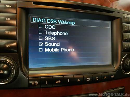

Seit ein paar Tagen gibt mein Radio kein Ton mehr heraus. Habe ein cl500 Facelift...
War bei Mercedes auslesen lassen die können mir auch nicht zu 100% sagen woran es liegt.
Ich dachte mir fange ich doch mal mit dem Verstärker an vllt liegt
es ja da ran.....
Wen wunderst lag natürlich nicht am Verstärker... 🙁
Ich muss dazu sagen das einige Komponenten aus dem Ring entfernt wurden aufgrund von Wasserschaden nehme ich mal an.
Nur noch der Verstärker und das Telefon sind an dem Ring mit
angeschlossen..

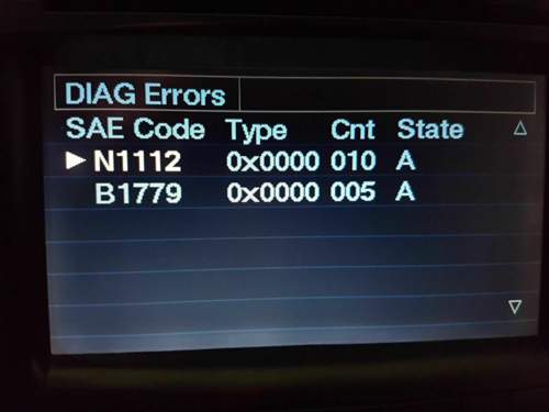

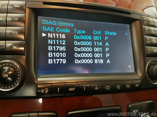

Habe mute+1+3 gedrückt gehalten um in das Menü zu kommen.
Da wurde mir so einiges angezeigt...
Unter anderem auch das daß Telefon eine Unterbrechung in diesem
Ring hat...
Habe mir das Ende des Lichtleiterkabels angeguckt konnte aber
nichts feststellen...
Ich weiß auch nicht um ehrlich zu sein ob man da überhaupt was
erkennen kann am Lichtleiterkabel...?!?
Also es sieht dunkel aus was mich zu der Annahme bringt das der
Ring unterbrochen ist...
Laut dem abgelegtem Fehler im Menü liegt es am Telefon...
So jetzt meine Frage wo liegt das Lichterleiterkabel für das Telefon ??
Ich poste als Anhang mal die Bilder mit vllt hat ja einer eine Idee wie ich hier her der Lage werde...
Sorry für den langen Text aber ging nicht anders...

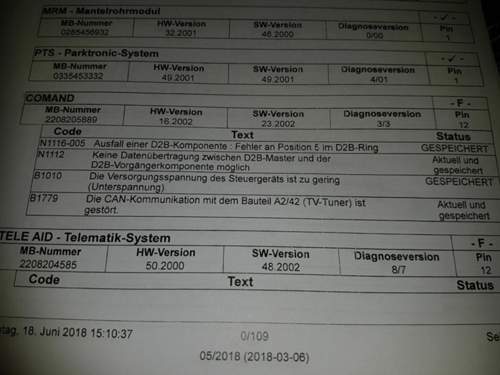

Hier ist das was Mercedes ausgedruckt hat von der SD....

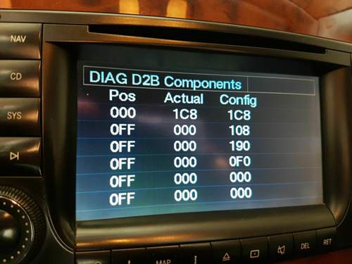

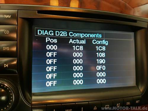

@Stern81 ich weiss nicht genau wie ich es noch erklären soll? Deine eingestellt Konfiguration ist in Bild 1 zu sehen. Was das COMAND sieht ist unter "actual" abgelegt. Da aber dein BUS unterbrochen ist musst du für die Teilnehmer, die du nutzen willst diesen BUS wieder als Ring herstellen. Standardkonfiguration wäre folgende Reihenfolge (bei dir):
Comand - BOSE - CDC - (evt. TV??) - Telefon. Wenn du nun nur noch COMAND - BOSE - Telefon nutzen willst, dann muss das als "Serienschaltung" realisiert werden.
COMAND ---------------BOSE----------Telefon-------zurück zum --COMAND
Siehe auch Seite 34ff in dem File was ich dir gestern angehängt habe.

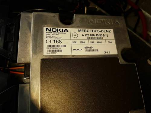

BOSE, CDC und TV sind hinten links im Kofferraum, das Telefonsteuergerät (wie gestern bereits mitgeteilt) unter dem rechten Rücksitz. Die Lichtwellenleiter sind die orangefarbenen Leiter. Ohne BOSE bleibt alles stumm!!! Vermutung: Wenn du hinten links Wasser hattest, ist der CDC meist auch defekt, das die D2B Mimic sofort absäuft, weil sie am tiefsten liegt.
Ergänzung: Aus der von vorne (COMAND) ankommenden D2B-Leitung (abgezogener D2B-Stecker) in der linken Seitenwand des Kofferraums, sollte beim Einschalten der Zündung ein rotes Licht erkennbar sein, Das sollte man auch sehen, wenn man das Comand aus der Mittelkonsole holt und den D2B-Stecker abzieht, dann sieht man das Licht in der Buchse am Gerät.

Ich glaube du hast recht, der inzwischen nutzlose TV-Tuner wird nur über CAN gesteuert, deshalb auch nur eine CAN-Fehlermeldung, da der Tuner wohl defekt ist. Aber dann müsste das Audio-TV-Signal über das Comand an den D2B-Bus übergeben werden, damit der Bose-Verstärker dann den Ton ausgibt. Also wirds noch einfacher den D2B-Ring wieder herzustellen.
Das Telefonsteuergerät müsste sich unter dem Fondsitz rechts befinden.

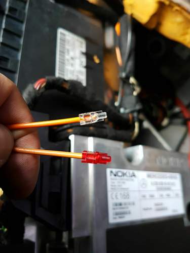

Besorg dir einen Brückenstecker für den D2B Lichtwellenleiter und überbrücke das Telefonsteuergerät.
Alternativ könnte man auch den Stecker am Steuergerät öffnen und die beiden Lichtwellenleiter mit den Enden, zumindest für einen kurzen Test, mit den Händen gegenaneinander halten, denke ich.

Ich habe den Lichtleiterstecker abgezogen und auseinander genommen. Wenn ich die beiden Enden einander halte kommt Musik aus den Boxen 😛😛😛
Jungs vielen vielen Dank ihr seid echt Spitze 🙂🙂🙂🙂🙂🙂
20180624-144716
15298450243872235720213550639571
Und wie Brücke ich das ganze jetzt?? Das Steuergerät scheint kaputt zu sein...
Du könntest versuchen beim Freundlichen so einen Brückenstecker für den Lichtwellenleiter zu bekommen, die gab es dort zumindest mal.
Alternativ könntest du dir auch eine ausreichend lange Hülse mit der passenden Bohrung herstellen, in das du die beiden Enden des Lichtwellenleiter gegeneinander einführst und das ganze mit Schrumpfschlauch oder Isolierband gegen herausrutschen sichern.
Bei ebay findet man meistens nur noch die MOST Brücke, aber eventuell auch mal hier suchen können was bringen.
