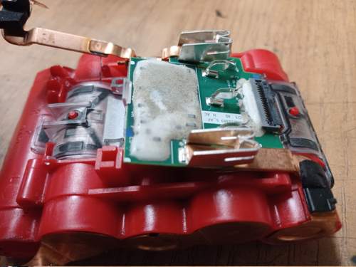

Ich besitze mehrere Bosch Akku Geräte Professional 18V und dazu benutzte ich den procore 4 AH Akkus.
Bin damit ganz zufrieden , jedoch tut sich mit der zeit immer das gleiche Problem auf. In dem Akkus stirbt immer die letzte Zelle komplatt auf 0 Volt . Die anderen Zellen haben ganz normal ca. 3,8 Volt Spannung.
Ich hatte jetzt insgesamt 4 Akkus die diesen defekt bekommen haben und völlig unterschiedlichen Zeiträumen. Ich verstehe nicht warum bei allen 4 Akkus immer die letzte Zelle in der Reihe stirbt.
bei 3 Akkus habe ich einfach eine neue Zelle eingelötet und die funktionieren auch wieder. Bei dem 4ten Akku habe ich eine neue Zelle eingelötet und die ist ein Monat später wieder defekt.
Ein Kollegen von mir hatte genau den selben Defekt bei einem Akku !
Das ist doch kein Zufall ?! Kann sich das jemand erklären bzw. mir einen Tipp geben.
Alles Akkus waren in der Regel 3 bis 4 Jahre alt; also leider ohne Garantie.
Im Bild , die Zelle geht Defekt die gerade fehlt !

Wenn dann würde ich alle Zellen tauschen, alte und neue soll man nicht mischen. Musst nur auf den richtigen Typ achten, nicht jeder 18650 Typ ist hochstromfähig genug für die Anwendung mit Akkuwerkzeugen ( teilweise >30A Entladeströme)
Deswegen haben die ProCore Akkus ('nackte'😉 21700-er Zellen.
Danke für deinen Tipp ! Ich finde es halt nur schade das ich dann die alten Zellen entsorgen muss obwohl die noch gut sind und ihren Job machen.
Eine komplwzte neubestückung wird sich kostenmässig nicht lohnen.
Ich verwende die gleiche samsung Zelle 21700 die auch ab Werk verbaut ist.
