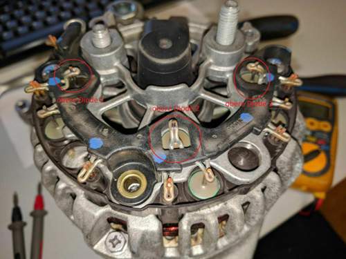

Heute war ein guter Tag auf der Arbeit... Dachte sich meine Lichtmaschine und grätschte mir rein. Nach der Arbeit waren nur noch 11 Volt auf dem Bordnetz. Mir scheint das ich wieder Opfer eines Limaschadens bin.
Also ADAC gerufen und nach Hause schleppen lassen. Nun hab ich die alte Lima ausgebaut. Ist eine Bosch 140A (scheint vom Vorbesitzer schon mal gewechselt worden zu sein)
Ich hab noch eine Denso hier, bei der ich die Diodenplatten gewechselt hatte.
Blöd ist nur, dass der Erregeranschluß an der Denso als Schraubkontakt ausgeführt ist und an der Bosch als Stecker.
Kann ich den Stecker im Kabelbaum umbauen und an die Denso anschließen oder würde das definitiv nicht funktionieren und ich muss mir eine neue mit Steckanschluß für die Erregerspannung kaufen?
Wenn ein Umbau funktioniert, welcher Pin kommt denn dann wohin?

es ist ja kein Erregeranschluß mehr.... das war in den 90ern .
Die Lima ist selbsterregend und das dünne Kabel ist quasi ein Diagnoseanschluß , der L-Kontakt zur ansteuerung der Ladekontrollanzeige . die eben nur noch Fehler anzeigt , aber nix mehr erregt
Zusätzlich gibts noch einen DFM Anschluß, der im Vectra aber nicht genutzt wird.
inwiefern die Denso genauso arbeitet und die Signale identisch sind kann ich leider nicht sagen ..... ich würde wieder zur Bosch greifen

Ah, danke @ulridos für die schnelle Antwort. Dachte die würden noch erregt werden. Nun gut. Ich wollte eigentlich keine kaufen, da ich ja eben noch eine da habe. Nun ist mir in den Sinn gekommen, dass ich auch noch an meinem auszuschlachtenden Motor noch eine Lima dran habe. Vielleicht ist das auch eine Bosch. 🙂
Falls noch jemand weiß wie man einen Bosch Steckeranschluß zu einem Densoanschluß umbaut, immer her damit.
wie sieht denn DEnso aus ??
Bosch hat ein dickes Pluskabel und den L- Anschluß .
Pluskabel wird gleich sein ..... Wenn die Denso auch ein blaues Kabel hat, den L dort einfach mal dran machen und probieren 🙂
Stecker nicht abschneiden, sondern Kabel etwas abisolieren und da dran gehen zur Denso
also den L der Bosch an D+ der Denso .
DFM ist wie gesagt beim Vectra garnicht angeschlossen.... in dem 2poligen Stecker ist nur 1 Kabel 🙂

Hab gerade mal die Dioden gemessen. Ich weiß jetzt nicht ob es die positiven oder die negativen Dioden sind, aber die oberen haben jedenfalls alle 0 V und Durchgang in beide Richtungen. Die unteren Dioden sind mit 0.357 V in Durchlassrichtung scheinbar noch okay.
Der Regler sieht io aus.
Also scheint sich wieder mal zu bestätigen dass die Dioden der schwächste Punkte an der Lima sind... Auch bei ner 140er...

So, hab jetzt heute mal, nachdem die Post verkackt hat, an meinem alten Motor geschaut. Dort war auch eine Denso verbaut.
L (D+) waren angeschlossen (mit blau/weißer Ader) und das DFM Signal hat er auch angeschlossen gehabt, (schwarze Ader)
Am Stecker bei mir sind auch zwei Adern dran. Ich habe mir nun aus dem alten Regler einen Buchse gebaut und probiere mal meine Denso aus.
Img-20171202-144913
Img-20171202-144922
Super. Auto läuft wieder. 170 Euro gespart.
Fein, dann sind die Signale doch identisch .
ABer ich war der Meinung DFM wäre nicht angeschlossen gewesen bei mir ??? Aber ist auch schon wieder ein paar Jahre her dass ich da dran war .... man wird vergesslich 😁
