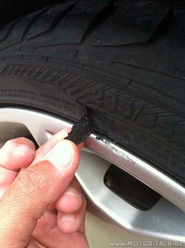

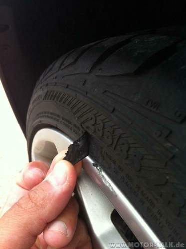

Ich bin neu hier und habe mal direkt eine Frage.

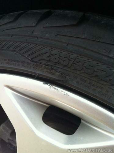

Bin gerade eben beim einparken unschön am Bordstein entlanggeschrabt. Dabei ist so wie es aussieht ein Stück vom Felgenschutz abgerissen. Nun ist die Frage ob man damit bedenkenlos weiterfahren kann (auch Autobahn) oder ob ich den Reifen lieber austauschen sollte. Wäre sehr ärgerlich da er noch relativ neu ist.
Habe mal Bilder davon gemacht. Hoffe ihr könnt mir weiterhelfen.
Danke schonmal

Ein weiterfahren wäre absolut Lebensgefährlich, die Felge ist scharfkantig und schneidet den Reifen im nu auf. Mit Glück kannst du die Felge bei einer Fachwerkstatt für Felgen reparieren lassen. Ersatzrad drauf und den Rest mal reparieren lassen und einen neuen Reifen kaufen.
ich würd den reifen austauschen.
hier geht es um deine sicherheit, da solltest du nicht sparen...
wow, was war denn das für ein bordstein.
also die felge ist nicht so wild, solange sie nicht unrund läuft.
aber mit so einer pelle würd ich jedenfalls nicht mehr groß durch die gegend fahren. aleine schon aus sicherheit.

Mal ne Frage: Ist der Austausch nötig, weil es beim Bordsteinrasieren mglw. die Reifenflanke gequetscht und das Innenleben des Reifens geschädigt haben könnte oder weil der Kantenschutz (der seinen Dienst ja offensichtlich nicht zu 100 % erfüllt hat) hinüber ist? Der Kantenschutz hat doch m.E. keine tragende Funktion??!!

neuer reifen, felge auf schlag prüfen, kanten entgraten

Wenn ich das richtige sehe, dann ist es nur der Wulst was ab ist und dafür gedacht ist die Felge etwas zu schützen bei leichten bordsteinremplern.
Kann man ohne Probleme weiter fahren.
Ein Bild etwas mehr seitlich wäre besser um das genauer sehen zu können 😉

also ich kann mich hier nur anschliessen, ich denek das meine ausbildung mich für diese einschätzung qualifiziert.
wenn das nur der der wulst ist der die felege schüzt, ist es unbedenklich!
die flege evtl. auf nen schlag prüfen lassen aber wenn der reifen noch vom profil her ok ist würde ich ihn drauf lassen allerdings den zipfel abschneiden der da so rumhängt.
der wulst hat nix mit der karkasse zu tunund gibt keine stabilität.
gruß dirk

Wenn nur die Felgenschutzkante ab ist, ist es aus rein technischer Sicht unbedenklich. Jedoch kann Dir niemand sagen, ob der Reifen selbst eine innere Verletzung davongetragen hat. Dies kann man aber bei wenigen Händlern Röntgen lassen.
Ob sich das finanziell rentiert, ist fraglich.
Die Felge ist ein Fall für die Felgenklinik.

Nach dem lesen eurer Beiträge war ich heute direkt beim Reifenhändler.
Hatte mich schon auf nen neuen Reifen eingestellt aber nachdem die sich das genau angeschaut haben sagte man mir das der Schaden relativ unbedenklich ist und ich damit sogar vorerst ohne weiteres fahren kann. Ist in der tat nur der Felgenschutz der was abbekommen hat. Sollte aber vulkanisiert werden da sonst durch Feuchtigkeit der Reifen ernsthaft beschädigt wird.
Ich denke die wissen schon was sie da tun und werde das dann auch machen lassen. Hatte heute allerdings noch keine zeit das direkt machen zu lassen.
Bin ja nich vor den Bordstein gefahren sondern entlanggeschrabt. So kann die Karkasse dann auch nix abbekommen haben.
Was allerdings mit der Felge ist weiss ich auch nicht, da werd ich nochmal nachhören.

Nimm ein Stück Schleifpapier, entferne den Grat, hol dir beim FOH einen Starsilber Lackstift und Ruh ist - wer weiss, ob es das letzte mal war ... 😎
Auf den ersten Blick sieht man die "Reparatur" kaum.
