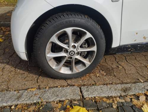

Moin,
mir ist Folgendes passiert: Beim vorwärts Einparken auf einem Autobahnrastplatz habe ich übersehen, dass die Parkbucht durch einen schräg angebrachten Bordstein begrenzt war. Somit bin ich mit dem linken Vorderreifen gegen den Bordstein gedonnert. Äußerlich ist weder am Reifen noch an der Felge etwas zu sehen. Die Reifen sind noch neu, alle vier erst zwei Wochen alt. Mit welchen Beschädigungen muss ich rechnen? Bzw. sollte ich den Reifen von einer Werkstatt überprüfen lassen und welche Kosten kommen da auf mich zu?

Erste Prüfung überhaupt: Steht das Lenkrad bei Geradeausfahrt in der gleichen Position wie vorher? Zweiter Punkt: Fährt der Kleine geradeaus oder zieht er in eine Richtung?

Das werde ich machen. Wir sind anschließend noch etwa 100 km auf der Autobahn unterwegs gewesen, da war noch nichts ungewöhnlich. Ich beobachte seither, ob der Reifen Luft verliert. Hat er bisher nicht. Ich füge im Anhang mal ein aktuelles Bild vom Reifen bei. Der Vorfall hat sich vor 6 Tagen ereignet. Als nächstes werde ich den Tipp von Leberkäsbaron befolgen und auf gerader Strecke prüfen, ob der Smarti seitlich woanders hin will.

Reifen vorne links

Hier ein Update: weder Reifen noch Smarti haben was abbekommen, großes Glück gehabt. Hätte ich nicht gedacht, da ich schon einen ordentlichen Ruck wahrgenommen habe. Danke an alle für die Meinungen und Einschätzungen!
