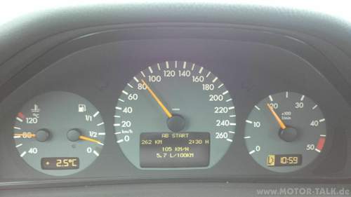

Bei exakt 100 km/h und Tempomaten habe ich einen Verbrauch lt BC von lediglich 5,5 - 5,7 L Diesel bei einem E 270CDI. Bei etwa 200 km Fahrstrecke.
Ich denke nicht das es so stimmt.
Mein BC ist viel zu optimistisch. Bei 130 immernoch nur 6,8 L .
Momentan habe ich seit letzten Reset einen durchschnittlichen Verbrauch von 7,2 L auf 5000 km.
Mir ist es egal, sparsam sind die CDI Motoren sowieso.

Bc verbrauch e 320cdi - er lügt
wahrscheinlich eh bekannt dass man den BC "eichen" kann. War bei meinem E320 CDI auch so, 1,5 l zu wenig angezeigt.
Kann man mit Diagnosegerät beim Freundlichen einstellen lassen. Hab dann ca. um 12 - 14 % Punkte erhöhen lassen, jetzt passt es. Maximale Abweichung 0,1 liter bei mir.
MfG
