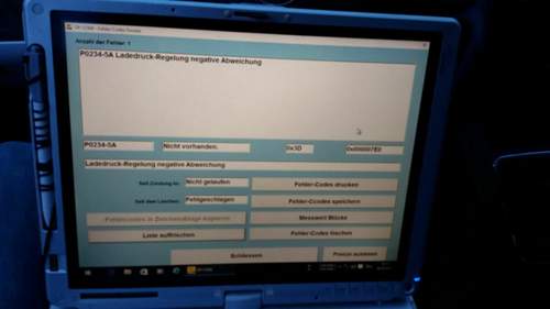

Bei meinem jetzigen habe ich auch hin und wieder auf der Autobahn das problem wenn ich ihn mal fliegen lasse das er bei 3500U/min einen Fehler setzt und im notlauf dann is!
Fehler Bild Anhang
