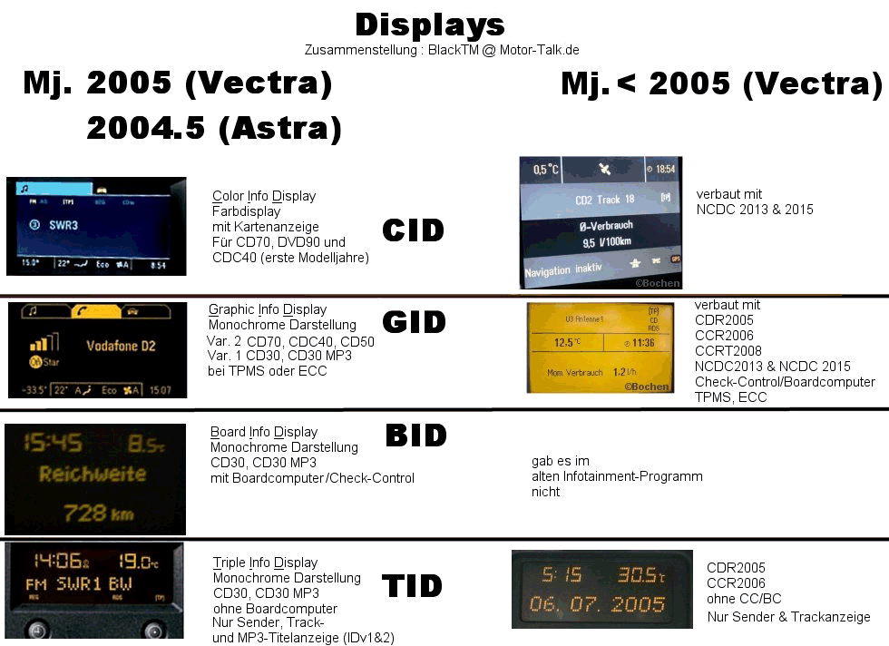

Aber wie sollte es sonst mit der Klimaautmatik funktionieren? Die Stopuhr hat man auch nur beim GID bzw. CID ohne aktiviertem BC! Er hat mindestens ein GID! Um den BC freischalten zu lassen, würden ein BID reichen! Also ist nicht mindesten ein GID notwendig! Wie kommst du auf ein TID? Kennst du dich mit den Displays überhaupt aus, oder willst du nur Halbwissen verbreiten?
Displaytypen

daher komme ich auf das TID und wenn Du auf Deinen Link richtig schauen würdest gibt es auch ein TID. Zu meiner "Schande" muß ich zugeben, dass ich die Klimaautomatik überlesen habe.

Nicht Überschlau, sondern vom Fach! Aber du musst auch nicht Den TE mit deiner Fehleinschätzung verunsichern! Wenn ich mich nicht sicher bin, schreibe ich auch nix!😉
ich habe u.g. Auto.
Meiner hat aber nur einen "kleinen Bordcomputer". Dort kann ich nur Stoppuhr und Reisezeit einstellen.
TID: Hat keine Stoppuhr!
BID: Hat eine Stoppuhr
nur
mit aktivierten BC!
GID und CID: Hat eine Stoppuhr
auch bei nicht
aktivierten BC!
heißt nu auf deutsch ?? geht oder geht nicht ???

Wenn dein Display so aussieht, wie auf die Fotos im meinem Link. Dazu gehört auch das Farbdisplay. Hast du jetzt eigentlich ein GID oder CID?
Also, ds erst mal für eure antworten.
War heute beim FHO. Er hat mir den Bordcomputer freigeschaltet. (13,00 €). Nu kann ich den Verbrauch und Reichweite sehen. Aber woher weiß ich
1. Ob der CC auch mit freigeschaltet wurde ???
2. Was für ein Display ich habe (TID-GiD usw.)
1. CC kannst du testen, wenn du ein Standlichtlampe abklemmst und Licht einschaltest!
2. Schau mal in den Link (
www.motor-talk.de/forum/aktion/Attachment.html
)! Jetzt sag mir mal welches deins am nähsten kommt?
Sieht so aus wie dein Display (in deinem Namensschild).
Dann ist es ein GID! Hast du CC schon getestet?
