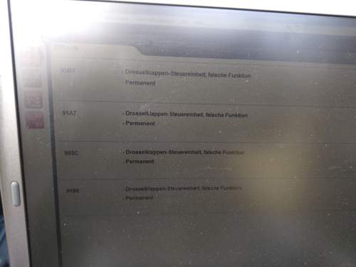

Moin, weiter geht der Spaß. Mein guter springt nicht mehr an. Fehler deuten auf Drosselklappe hin. Habe vor ein paar Tagen mit Drosselklappenreiniger eine kleine Reinigung gemacht. Danach etwa 100 km gefahren. Er springt ja seit einiger Zeit schlecht an. Nach Wechsel Nockenwellensensor ging es etwas besser, aber noch nicht gut. Seit eben zeigt er die Fehler im Bild. Drosselklappe im Eimer oder Kontaktproblem? Achja, Magnetventil hatte ich Sonntag auch runter und gereinigt. Ein neues ist bestellt. Und es handelt sich bei der DK um die elektronische von mm
Fehler
Wenn das noch die originale DK ist, dann ist so ein Ausfall sehr wahrscheinlich.
