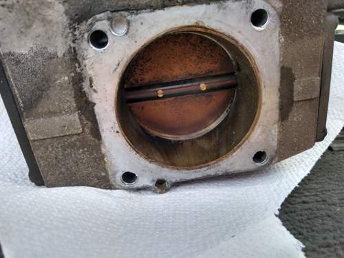

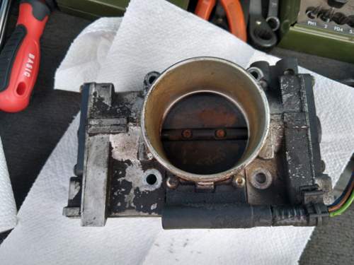

Moin liebe Gemeinde,
Mein guter Bolero hat sich beim starten oft etwas mädchenhaft. Das ganze ist temperaturunabhängig und nicht wetterabhängig. Nach dem Anspringen läuft er allerdings sauber. Fehlerspeicher zeigt außer Wastegate sporadisch nichts an. Und das auch erst jetzt. Kerzen (Original) sind erst seit ca 5000 km drin. Hat jemand eine Idee? Möchte ungern eine "Teiletauschorgie" veranstalten. Temperatursensor ist auch neu mitsamt dem Thermostat.
Das Auto: V70 1 LPT Modelljahr 99. Motor hat gerade 200.000 gelaufen.

Was soll ich sagen, ich glaube die Klappe hat nur gehangen. Jedenfalls ist das Ding mega verklebt. Nach einem Stups an die Klappe sagte es "klack" und sie ging ein Stück auf. Werde Mal versuchen das Ding blank und gängig zu bekommen und einen Versuch starten. Vielleicht war es das ja und eine Reparatur ist vorerst nicht nötig.

Nee, war bis zur Schulter unterm Krümmer und hab sie ein wenig lösen können und dann gedreht, dass ich von vorn rankomme. Hab das Teil jetzt ordentlich gereinigt und den Stecker wieder verlötet. Bin gespannt ob ich einen Tag verloren habe oder ob es wieder funktioniert. Drückt die Daumen.

Hat geholfen! Läuft wie ein Uhrwerk. Springt jetzt auf Schlag an und die Automatik schaltet jetzt viel geschmeidiger. Problem behoben.

Übrigens, so sah die Drosselklappe aus.
Img-20220427-122450244-hdr
Img-20220427-122438440-hdr
