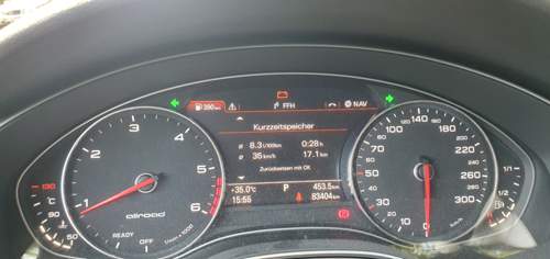

Eben hat es beim Fahren einen Knall rechts vorne gemacht. Dachte erst an eine überfahrene Dose.
10Meter gefahren und es hat sich nach Trecker angehört. Meldung Boardnetz Störungen Batterie wird nicht geladen.
Stehe nun auf einem Parkplatz. Und warte auf den Abschleppdienst, der mich zu Audi fährt.

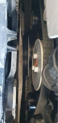

Mach doch die Motorhaube auf und mach ein Bild ich denke da sieht man mehr, vor allem wenn es der Keilrippenriemen ist......
Bin wieder daheim.
Pappenhelfer hat direkt den Keilriemen erkannt.
Die Umlenkrolle ist abgerissen und eiert.
Der Keilriemen ist lose und kann mit der Hand rausgezogen werden. Hängt aber irgendwo.

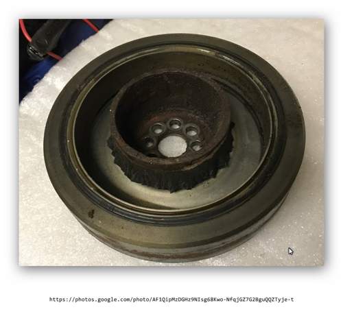

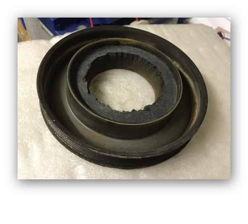

was da nicht mehr in der Spur läuft, ist keine Umlenkrolle, sondern der Schwingungsdämpfer bzw. die große Antriebsscheibe, die auf der Kurbelwelle sitz. Also ganz wie ich es oben schon vermutet habe.
Der Schwingungsdämpfer besteht aus zwei Metallscheiben mit einem Gummipuffer dazwischen (siehe Bilder vom 4F). Das Gummi altert und wird porös, irgendwann reißt der Puffer und die äußere Scheibe eiert herum.
Das ist Verschleiß, also die Werkstatt kann nun wirklich nichts dafür.
Bei meinem ehemaligen 2010er 4F 3.0 TDI ist das Teil bei ca. 180.000 km auch gerissen und beim 4F hängt noch die Servopumpe der Lenkung mit dran – ist nicht lustig dann lenken zu müssen.

Laut meiner Kostenliste habe ich beim 4F 599 € für Schwingungsdämpfer, Keilrippenriemen, Spanner, Umlenkrollen und neue Schrauben bezahlt und zusammen mit meinem Sohn selbst eingebaut. Das war im März 2018 bei 188300 km.
Bei Audi kann man locker mit 1000 € und mehr rechnen, aber die Garantie sollte davon auch was übernehmen.
