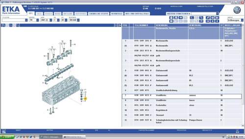

Hallo. Mein Bruder sein Bnz hat eingelaufe Nockenwellen. Ist es wichtig Schrauben und PD Dichtungen neu zu machen? Kann einer einer Nw Satz empfehlen? Gibts noch andere Teile die man direkt mit neu machen sollte? Verleiht eventuell das komplette Werkzeug für den Wechsel der Nockenwellen und auf ot zu stellen? Vielen Dank

Nockenwelle und alle Hydros erneuern, alle Schrauben der NW Lagerdeckel sowie Kipphebelwellen erneuern.
Desweiteren könnte man auch gleich noch die PD Elemente neu abdichten, die Kugelbolzen und Einstellschrauben müssen ja eh ersetzt werden.
Die Nockenwelle kaufst du am besten beim VW Händler, im Netz sind wohl Teile am Markt die öfter brechen was dann einen Motorschaden zu Folge hat.
Hydros würde ich von INA oder Co kaufen.
EDIT: Die Lagerschalen der Nockenwelle sollten natürlich auch erneuert werden.

Moin Jungs. Hab nun die Nockenwelle eingebaut. Lagerblöcke sind drauf. Nockenwelle dreht. Schraub ich die Schlepphebelwelle fest dann ist die Nockenwelle fest. Ungenauigkeit im Material oder=? lg
Fest im Sinne von lässt sich nicht mehr drehen oder wie meinst du das ?
Die neuen Nockenwellenlager hast du ja sicher vor dem Einbau geölt oder ?
Ja sicher. Mit Motorenöl. Bis ich die schlepphebel montiere dreht auch alles wie es soll. Jetzt werden die ja mit 20 nm Plus 90 Grad angezogen. Wenn ich nur die 20 nm auf die schlepphebellwelle gib ist die Nockenwelle nicht mehr zu drehen. Mich wundert das die Aluböcke noch so viel nachrücken. Natürlich geht's dann um 100 MM. Lagerböcke haben doch keine Materialermüdung. Und die Nockenwelle wird auch passen. Vermute die Aluschalen sind etwas zu dick. Wobei mit Schieblehre alles gleich dick war...Aber diese Genauigkeit kann diese nicht messen. Hm. Danke
