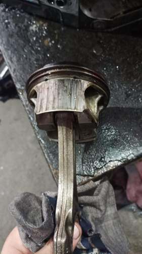

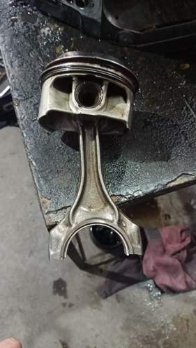

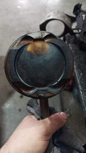

Hallo an alle...
hat jemmand eine idee wie lange solch ein Schaden in etwa entstehen kann?
interresse nur das ich kurz davor ein Motor ÖL 0W-30 ca. 700-1000ml nachgefüllt hatte (sonst 5w-30 . 100-150km später der Auspuff noch übler Qualmte (vorher qualmte dieser auch aber nicht durchgehend eher nach einem Huppel wenn man wieder auf Gas ging)
den Rest bekamm der Wagen wo ich von der guten Landstrasse auf ein Schoter weg herab fahren musste. wahr es passiert, Antriebstrang und Stotternder Motor
Derzeit ist der Wagen in der Türkei und wird dort Verstärkt und überholt. Kolben und Pleuel sind ja üblich das es eine Schwäche ist, würde nur gerne erfahren ob wirklich kurz das öl es sein kann? oder der Fehler früher schon vorhanden wahr?
Kolben oben
Kolben Seite
Kolben Seite

Eventuell ein defekter injektor der zu viel/falsch einspritzt und das Öl von der Zylinder Wand wäscht.
Injektoren kann man prüfen lassen.
Aber ein Motor mit Tuning kann halt auch schneller kaputt gehen.
Und noch was zum Thema Öl 5W-30 fährt man in schwachen Motoren die nicht viel Öl Temperatur abbekommen.
Ich würde mindesten ein 0W oder 5W/40 fahren und wenn der Motor viel auf die fresse bekommt dann kann man auch ein 5W50 nehmen (die 50 ist die heiss Viskosität)

Zu fett gelaufen. Wahrscheinlich aufgrund des zu starken Tunings notwendig. Weniger fett verbrennen dir die Kolben/Ventile und so fett reisst der Ölfilm ab.
Du bist mit deiner Leistung so weit oben, dss die Abgastemperatur überwacht werden muss; bei deiner Abstimmung wird vermutlich zu viel Sprit eingespritzt um die Verbrennung kalt zu halten... das klappt nur bis zu einem gewissen Punkt, danach passiert genau das, was dein Kolben/Zylinder erlebt hat.
Mal davon ab, das der Motor bei dem Tuning durchaus 10W60 (oder 0W50) vertragen könnte. Der läuft halt sehr heiss und das Öl muss bei den hohen Temperaturen noch entsprechende Viskosität haben. Mit dem vom Werk empfohlenen Öl bist nicht mehr auf der sicheren Seite.
10W-60 hatte ich mit genommen da es in der Türkei viele Fälschungen Motoröle gibt, ist passiert. Jedoch interessiert es mich ob da ein Frischer Schaden oder bereits gezogener Schaden sein könnte? hatte immer wieder mal Antriebstörungen dachte immer das methanol/mehr Wasser naja nur Wasser! würgt das ganze ab. Mal auch Zündkerze und Spule 3 zerschossen. Das der Zylinder 8 die ganze Zeit Defekt wahr aber es hielt sich bis zu dem Zeitpunkt...

Woher soll das jemand wissen? Plötzlich passiert sowas aber normal nicht, das ist immer etwas, was sich entwickelt..

Wenn der Zylinder ähnliche Riefen hat, wie der Kolben, dann brauchst du erstmal einen neuen Motorblock... Da bist du weit über 5.000.€ Der Block ist dann irreparabel (Ja, kann man irgendwie neu hohnen, aber dann ist der Block nicht mehr belastbar bis zu der Leistung, die du möchtest...das wäre Pfusch).
Ob der Schaden plötzlich auftratt oder schleichend ist schwer zu beurteilen. Es ist beides möglich. Rechne jedoch damit, dass es wieder passieren wird.
Bei Tuning in der Leistungsklasse ist es eigentlich sinnvoll ein voll programmierbares Steuergerät zu benutzen und weitere Sensoren zu verbauen. Das Serien-Steuergerät schafft vielleicht die Leistung, aber es kann den Motor nicht so laufen lassen, dass er keinen Schaden nimmt. Dazu fehlen dem Stg die Sensoren.
Blöderweise ist mir aber auch kein Programmierbares Stg bekannt, dass solche Leistung auf Dauer gut regeln kann... das ist nur noch für Rennstrecke und kurzen Einsatz (und mit Überholung des Motors nach dem Einsatz)
