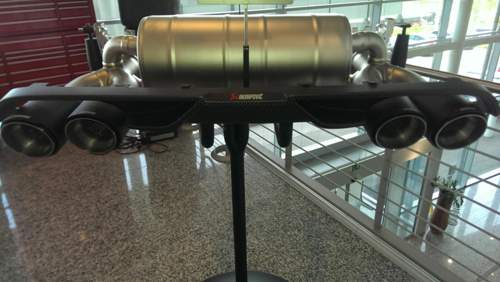

4. Hat jemand von euch schon einen Capristo Exhaust an einem M4 gehört wie unterscheidet der sich klanglich von dem M Performance Exhaust ?

4. Die Capristo kenne ich nicht. Hat die Anlage eine Zulassung? Ich würde Dir die BCE Anlage empfehlen.

Ja die Capristo hat eine ECE Zulassung also eintragungsfrei soweit ich mich recht erinnere.

Hab sie im direkten Vergleich zur Akra live hören dürfen und war für den Preis eher enttäuscht, meine Wahl wäre ganz klar die Akra beim M4.
Hier ein paar AGAs im Vergleich, mir gefällt die Akrapovic am besten.

Aber nur wenn das Fahrzeug einen OPF hat. Ohne OPF legal dachte ich.
Akra Slip on geht. Nur in Verbindung mit der Downpipe (Evo) oder mit der Fernbedienung ist sie nicht zulässig.
Genau die Slip On ist legal.
Die Evolution ist illegal weil die Nachkats entfallen.
Ist sie nicht g e i e l? *sabber*
Slip-on Akra
