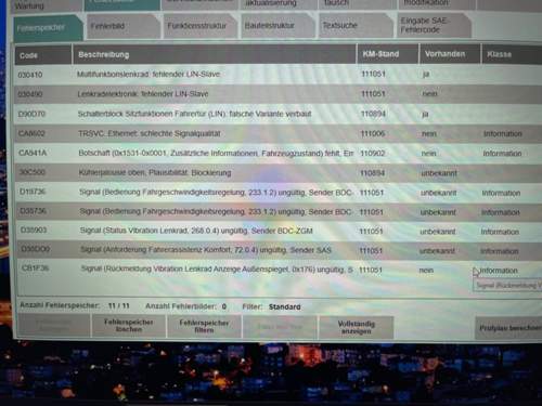

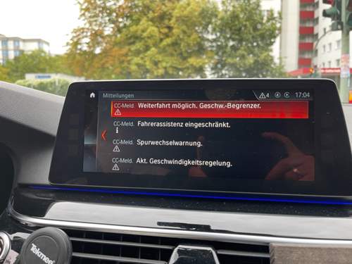

Hi an alle,
hab bei meinem des Problem das die Assistent Systeme ausfallen, beobachten konnte ich wenn ich die Spur ohne Blinker wechsel und dann am Lenkrad der Aktuator nicht vibrierte das die Fehler nacheinander auf poppen.
Komisch is nur mal geht der Aktuator und mal nicht, vielleicht kennt wer die Probleme oder hatte es selber.
Bin mir nicht sicher ob es am Aktuator oder an der Lenkrad Elektronik liegt.
Hab auch schon den Aktuator draussen gehabt und mal mit 5V bestromt und der drehte immer.

Wenn der Fehler nicht da ist einfach fahren bis das Dreieck im Spiegel leuchtet also jemand im totenwinkel ist, dann blinken, vibriert es? Oder kommt ne Fehlermeldung?
@MADMAN101 schrieb am 1. September 2023 um 20:16:16 Uhr:
Muss ich mal ausprobieren
Muss vorher mal die Intensität des vibrierens hoch stellen hatte das mal auf minimum gestellt weil mich das nervt
Aber das vibrieren kommt doch erst ab 70kmh oder ?
Muss also
Auf die autobahn
Ne das kommt ab 30 bin ich der Meinung ich hab’s gestern in der Stadt getestet und ich fuhr definitiv keine 70

Du hast doch ISTA - geh auf den Fehler unf dann Prüfplan berechnen, es sieht aus als könne das Auto die Lenkradelektronik nicht ansteuern
Habe ich gemacht da kommen tausend sachen das pruefen dies pruefen diesen stecker pruefen tausend sachen soll man strom messen etc
Versteh da nur bahnhof draus :-)
Ich dachte eher das der lenkstockschalter wickelfederkasette oder der aktuator defekt ist
Habe ich mal hinbekommen aber jetz finde ich das irgendwie nicht mehr
Und der fehler multifunktionslenkrad bleibt bestehn kann man nich mehr löschen
