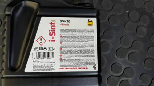

Hey
Hätte mal eine kurze Frage.
Will bei meinem 525xd wieder einen Ölwechsel machen.
War heute im Shop und hatte schon das Castrol 0w30 ll4 und das bmw 5w30 ll4in der Hand, da fragte mich der Verkäufer für welches Auto ich es brauche.
Sagte ihm für meinen 525xd.
Er meinte dann das Eni i-sint tech wäre besser als die anderen beiden.
Nahm es dann natürlich auch .
Jetzt meine Frage:ist das Öl überhaupt für bmw freigegeben?
Es steht nämlich leider nichts drauf.
Darf ich es einfüllen,oder sollte ich es gegen eins von den anderen tauschen.
Danke
Bilder vom Öl hab ich angefügt.
Wenn da keine LL04-Freigabe vermerkt ist, würde ich es definitiv nicht reinkippen! Was war denn das für ein "Experte" in diesem Shop???
Oder habe ich auf dem Etikett was übersehen?
Und was soll denn an dem Eni besser sein? Dass es für VAG-Motoren "designed" wurde? 😁
Ich nutze seit Jahren Castrol - wie auch BMW selbst bis zum Wechsel auf Shell.

Es ist in jedem Fall ein hoch klassifiziertes Longlife Benzin- u. Diesel Öl nach einem Standard von 2004.
Ob es freigegeben ist, keine Ahnung.
Besser ist es wahrscheinlich, weil die Gewinnmarge für den Verkäufer größer ist.
Oder hast du ihn mal gefragt, was dieses Öl so viel besser macht?
Diese Frage konnte mir noch kein Verkäufer und kein Werkstattmeister beantworten.
Die meist benutzte Erklärung ist, dass sie das Öl selber fahren und noch nie Probleme damit hatten.
Sehr fundiert.
Ich würde es nicht riskieren...
Gruß Thomas
Ist nicht freigegeben. Laut BMW darf aber zumindest beim B47 bis zu 1 Liter Öl nachgefüllt werden das der ACEA C3 Norm genügt.
Keine Ahnung ob die ACEA C3 Norm mit der Angabe auf der Packung abgedeckt ist.
Ich würde es nicht reinkippen, zumindest nicht wenn es nicht unbedingt sein muss weil nix anderes verfügbar ist.
Der Motor fliegt dir deshalb aber wohl auch nicht gleich um die Ohren.
Tausch es um und gut ist!
Danke für die Antworten,ich werde es besser umtauschen,da ich da nichts riskieren will.
Hab auch auf der Eni Homepage keine Freigabe für genau das öl für bmw gefunden.ein anderes eniöl hat aber die Freigabe.
Der Verkäufer meinte Bmw verwendet das Eni mittlerweile auch statt dem Castrol da es anscheinend das bessere Öl ist.
Aber gut,erzählen kann man viel.
Gruß shorty

BMW verwendet Restbestände des ehemaligen Zulieferers Castrol und lässt sich von seinem neuen Vertragspartner Shell beliefern.
Da Eni nichts mit Shell oder der BP-Gruppe zutun hat, ist diese Aussage schlicht falsch und gelogen.
Gruß Thomas
Hab's heute gegen das Castrol edge 0w30 getauscht.
Er meinte trotzdem das ich es hätte ruhig nehmen hätte können,habe aber verneint und das altbewährte Öl genommen.
