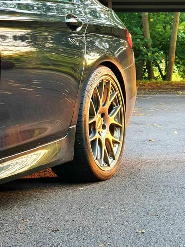

@miata&e46 schrieb am 5. März 2020 um 14:50:18 Uhr:
@Tomelino schrieb am 5. März 2020 um 12:52:01 Uhr:
Jop, dann ist aber auch schon Ende im Gelände 😁
Das kenn ich 😁
Aber passt das auch mit der Integral Aktivlenkung welche ich besitze? Deswegen war bei mir mit 9,5J ET 40 hinten Schluss. 😁
siehe Bild auch nicht schlecht. 😉
