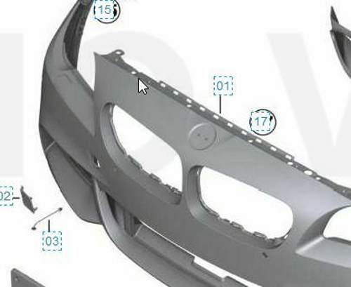

Gestern habe ich mal etwas draufgehalten nachts war unterwegs gute 300km gemacht. Heute morgen gehe ich in die Garage und denke irgendwas ist Faul an dem Wagen und siehe da! Emblem weg^^ Hat jemand zuuufällig ein Emblem für die Stoßstange über 😁 ?

Jawohl. Ist mit zwei Nasen in die Löcher mit Gummitüllen gesteckt.die 2 "nasen" dienen der positionierung und - wie gerade gelernt - mit beidseitigem klebeband fixiert.
hebelt sich dennoch wunderbar ab😁
Wie kanne66 schreibt die nasen dienen der positionierung. Das emblem wird geklebt. Hab auch ein neues. Hab den teileverkäufer nach den gummitüllen gefragt gibts nicht.

Nur als kleine Anekdote dazu: bei meinem ex E39 ist nur das Emblem weggeflogen und der Emblem-Korpus war noch da. Also das geht auch. Netterweise sind dann beim Entfernen des Korpus beide Positioniernasen abgebrochen. Beim Neuerwerb des Emblems habe ich dann gefragt, wie diese denn am Besten zu entfernen seien. Als Antwort bekam ich - einfach nach unten mit dem neuen durchdrücken... so habe ich dass dann auch gemacht.
