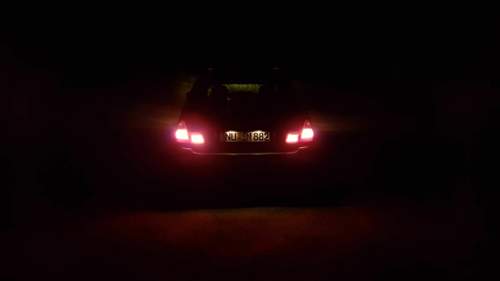

Einfach bei Google "Codierdaten E46" eingeben. Dann kommt genug Info.
Ich hab alles bei mir an den Codierungen geändert was geht. Fand alles schöner/besser als die Standardversion. 😉
Vor allem am Touring sind die geänderten Rückleuchten selten zu sehen.
Im Anhang ein paar Bilder.
Es ist folgendes geändert (in umgänglicher deutschen Sprache),
- Bremslicht gedimmt als zusätzliches Rücklicht.
- Nebelschlussleuchten gedimmt als Rücklicht (rechts die zweite Umgebaut)
Bei NSL gehen die inneren Rückleuchten aus zum besseren Kontrast.
(Der leichte Helligkeitsunterschied kommt vom Blickwinkel der Aufnahme)
Malfe
Rücklicht
Bremslicht
NSL
