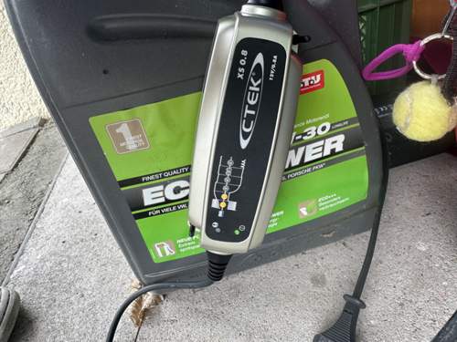

Guten Tag zsm, ich besitze einen BMW E30 316i aus dem Jahr 1988 mit einem M10 Motor. Er lief jetzt seit 1,5 Jahren (seit Kauf) komplett rund, nun bin ich letzten Samstag (25.03.2023) ca 3km gefahren, habe das Auto abgestellt, wollte nach ca 15 min wieder weiter fahren und das Auto ist nicht angesprungen, ich habe es paar mal versucht bis wir dann mit dem Auto von meiner Partnerin weiter gefahren sind. Am nächsten Tag ging er wieder, alles war normal, ich habe getankt,Öl überprüft und die Batterie geladen (welche leer war).Ein Tag laden lassen, wieder eingebaut, beim ersten Mal starten ging es noch nicht, beim zweiten Mal ist er angesprungen. Nun bin ich über eine Woche jeden Tag mit dem Auto gefahren (über 350km) alles war normal wie immer. Jedoch ist er mir heute (02.04.2023), auf dem Weg zum Fußballplatz (ca 800 Meter von zuhause entfernt) einfach ausgegangen, während dem fahren, 2 Gang. Er springt nicht mehr an…..

Oxidation von Relaiskontakten. Benzinpumperrelais, links am Radhaus unter der schwarzen Kappe.
Abdeckung vom Relais abbauen, Kontakte reinigen ... alles gut.
Und die Kappe lose lassen, zur Handkontrolle...

Jetzt haben wir den 18.04.2023, bis heute lief er wieder ganz normal… jetzt wollte ich heute eine Strecke von ca 50km bewältigen, als ich ihn gestartet habe ging er an, doch nach ca 10 Meter ist der Motor ausgegangen… ich habe ihn 3 mal gestartet… dann ging er wieder und ich habe die 50km Strecke geschafft (hatte einen wichtigen Termin )…… jetzt bin ich ratlos was es sein könnte, ist es vll die Batterie? Ich hatte am Anfang eine Art Turbine (welche ein Geräusch gegen Marder erzeugt) dran, diese habe ich inzwischen jedoch nicht mehr mit der Batterie verbunden, außerdem ist mein Gebläse kaputt und ich habe es auch noch nicht getauscht (beim einschalten geht es, jedoch nach ca 3 min quitscht und rasselt es, dann schalte ich es aus), zieht es vll mehr Strom ? Soll ich eine neue Batterie kaufen? Oder nochmals die Relais (Kontakte) putzen oder doch eine Werkstatt aufsuchen ? Ich benötige das Auto die nächsten 3 Wochen da ich Arzttermine wahrnehmen muss….

Wenn die Batterie platt wäre würde ein zweiter Startversuch nichts bringen.
Wie hast du die Kontakte im geschilderten Relais gereinigt?
Ein Spritzerli Kontaktreiniger? 🙁
Oder richtig mit einer Kontaktfeile oder etwas Schleifpapier?
