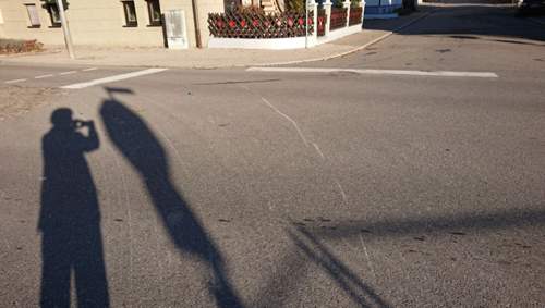

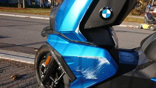

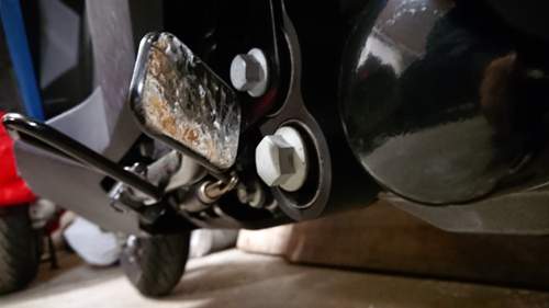

Ich bin die Tage beim normal Anfahren mit unserem 2020er BMW C400X Scooter beim 'Linksabbiegen' komplett am Hinterrad ausgehebelt worden, wie Seife, nach 4 Metern lag die Kiste. Straße trocken, 50 Meter ab der Garage und ich fahre seit fast 40 Jahren sturzfrei motorisierte Zweiräder. Normalerweise meine R1200R... . Obwohl wir alle wissen, dass der Motor bei ausgeklappten Seitenständer eigentlich nicht laufen dürfte, deuten die Striche/Einkerbungen auf dem Straßenbelag auf etwas anderes hin: Kennt Ihr jemanden oder wisst von einem Fall, wo es eventuell auch Probleme mit dem Seitenständer / Schalter Seitenständer des C400X der ersten Generation gegeben hat; unerklärlicher Sturz? Um den klassischen Kommentaren hier vorzubeugen: Ja, der Seitenständer bleibt tatsächlich bis zur halb ausgefahren Position stehen und geht nicht in eine der Endpositionen wie wir es gewohnt sind. Der Abschaltpunkt des Motors variierte beim Testen ein bisschen, bin aber beim Simulieren nie in den wohl kritischen Winkel gekommen. Ölen mit Caramba hat nicht geholfen, der Ständer verbleibt weiter in der Mitte. Der Fehler oder dieses komische Verhalten tritt nicht mehr nach der Modellrevision auf (Test beim Händler). Ich möchte meinen Junior eigentlich nicht mehr mit der Kiste fahren lassen, bis ich weiß, was die Ursache war, BMW meint das sowieso alles in Ordnung sei, banaler Fahrfehler auf kalter Straße (sehr lustig) .... Würde mich über ernsthaften Input zum Thema freuen und schätze Eure Schwarmintelligenz - vielleicht hat jemand eine Alternativ-Idee wie es zu diesem Impakt kommen konnte! (Gutachter ist sich unsicher ;-( )

Die Schleifspuren kommen m.E. von der folgenden Rutschparty,das aufsetzten des Ständers könnte eventuell nen halben Meter vor der Spur im Asphalt als kleine Beschädigung abgedrückt sein.

Deine Bilder helfen leider nicht, da nur der voll eingeklappte Staender zu sehen ist. Da solltest Du mal ein Foto machen, wenn der Staender in der Zwischenpostion ist. Moeglichst dann auch von der Feder/Lagerung in der Position

Verkleidungsmässig ist er ganz schön verschrammt. Seltsam ist nur, das am Seitenständerausleger gar nix zu sehen ist.

ich gehe davon aus, dass das 1. Bild den Roller von hinten links aus nach vorne fotografiert zeigt.
Die vordere und die linke Seite des Ständerfusses müssten also massiv verkratzt sein, wenn der Roller darüber ausgehebelt worden wäre.
Was man sieht, sind einige Kratzspuren auf der Unterseite des Fusses, die von der üblichen Benutzung stammen dürften, und ein kleinerer verkratzter Bereich an der vorderen linken Ecke, sicherlich vom Rutschen des Rollers auf der Straße nach dem Sturz. Ein Aushebeln hätte m.E. viel stärkere Spuren insbes. Vorne am Ständerfuss hinterlassen müssen. Da wäre ja kräftmäßig "richtig was los" gewesen. Die paar kleinen Kratzer deuten für meine bescheidende Ansicht nicht darauf hin.

Sehr ärgerlich,ja. Aber auf dem ersten Foto sehe ich nur einen eingeklappten Seitenständer ohne auffällige Kratzspuren.
Die sichtbaren Spuren sind ja an der Unterseite des Ständers, bzw . die Fläche, die Bodenkontakt hat.
Da sind ja diese Spuren wohl üblich.
Weitere Auffälligkeiten kann ich nicht erkennen.

Kreisförmige Schleifspuren auf der Straße können doch eigentlich nicht von diesem Vorfall stammen. Ein rutschendes Mopped tut das ja meistens geradeaus aus der Kurve heraus und eher selten in einem so gleichmäßigen Bogen, oder?
Ich bekomme die Schleifspuren daher irgendwie nicht über die Geschichte des TE, es sei denn, der hätte die Kurve trotz schleifendem Hauptständer immer weiter gefahren, anstatt die Kiste etwas aufzurichten.

Wenn der Seitenständer links ausgeklappt war, der Roller sich darüber aufgehebelt hätte, müsste er dann nicht auf der rechten Seite gelandet sein, zerkratzt ist aber die linke.
