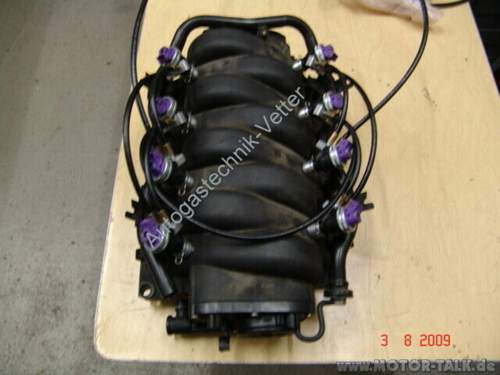

Der N62 B40 bzw. -B44 Motor ist ja auch noch kein Direkteinspritzer, sollte also problemlos sein.
Stimmt! Aber ein Valvetronicmotor, der hat kein Saugrohrdruck im betriebswarmen Zustand, ist aber umrüstbar!
Und so sieht dann schon mal ein demontierter Krümmer aus, wenn mit Vialle flüssig eingespritzt wird. 😉
Dsc03104
