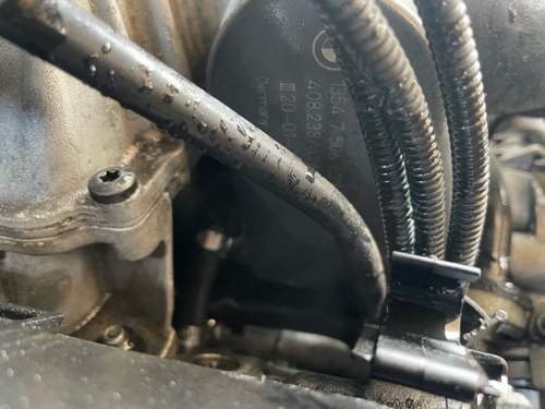

mein 645 Ci hat sich seit kurzer Zeit entschlossen undicht zu werden, Frontansicht oben links in höhe des Kettenkastengehäuses. Zudem sieht man spuren von heruntergelaufenen Kühlmittel, dass von ganz hinten kommt und hinter dem Thermostat mittig vom Motor runterläuft.
Kühlmittelstand verändert sich kaum, denke das ist halb so wild aber mittlerweile muss ich alle 3 Wochen einen halben Liter Öl nachkippen.

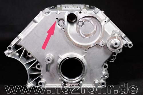

Ölverlust ist bei dem Motor ja keine Seltenheit. Der Wasserverlust könnte von dem Wasserrohr im "V" kommen.

hier ein Bild zum Loch im Stirndeckel, was auf einen Schaden am Wasserrohr hinweist.
Wasserrohrschaden BMW N62

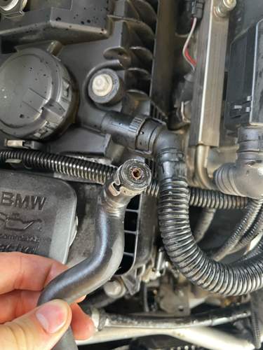

Der Wagen ist nun auf der Seite von Zyl 1-4 neu abgedichtet, VDD und Kettengehäuse Oben Links.

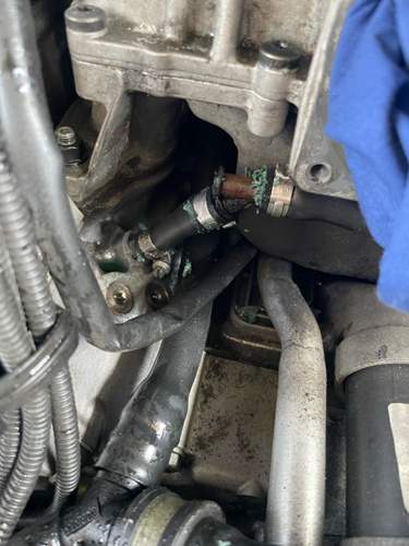

Habe gesehen, dass in der Mitte ein Kühlwasserschlauch nicht in seiner Klemme lag. Als ich ihn bewegt hab, habe ich dem Kupferverbinder wohl den Rest gegeben. Der Verbinder sah schon extrem gammelig aus.
Zum Glück war der Motor heiss, ca. noch 90 Grad. Ich hasse kalte Duschen 🙂
Naja ich denke ich habe den Kühlwasserverlust ausfindig machen können. Nun habe ich diesen Schlauch (17127519254) und das Dichtset für 5-8 inkl. Lagerbock LiMa bestellt.
Werde es nächstes WE einbauen und hoffentlich wieder trocken fahren 🙂

Das ist ein T-Stück aus Kunststoff, habe stattdessen einen aus Edelstahl eingesetzt.
