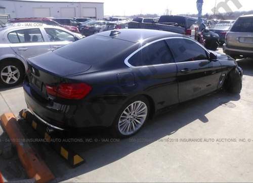

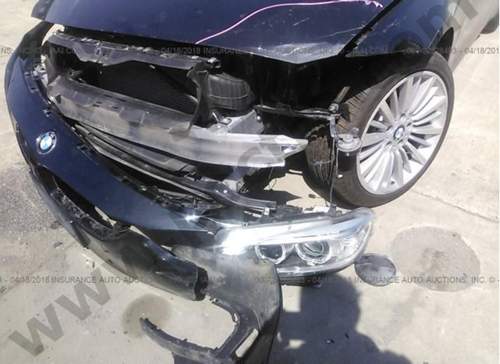

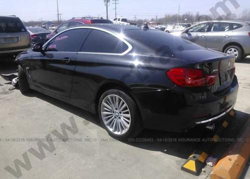

So sah der schwarze übrigens vor der Fachwerkstatt aus, Airbags alle ok, aber eben vorne recht angeditscht. Keine Angst, es ist wirklich das Auto, die VIN ist ja gut lesbar.
Ist sowas sauber bei einem Karosseriebauer gerichtet worden, kann man drüber reden. Das Tacho zeigt aber eine Abweichung von rund 30000 mls bei Unfall zu jetzt gefahrenen 106000km und da würde ich in jedem Fall wissen wollen, wieviele Besitzer der vorher hatte.
Kurz: Ich würds bei dem lassen.
