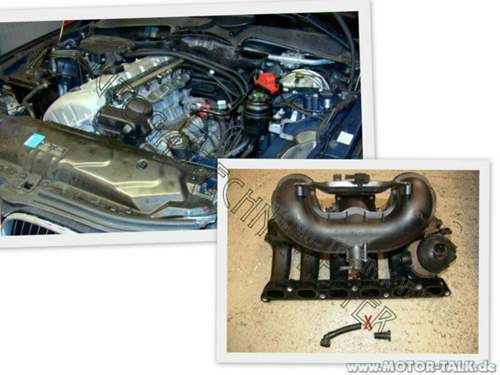

Der N52/N53 ist ein Saugrohreinspritzer! Ich finde bei den E92ern keinen einzigen direktbesteubten 330er!
...und, sehen umgebaut sehr aufgeräumt aus.
3-0i
Dsc02749

Wolfgang, Dein Bild zeigt einen M54 (bin ich selbst lange mit Icom gefahren), keinen N52.
Gascharly: Der N52 ist ein Saugrohreinspritzer und damit umrüstbar, von Limo und Touring gibt es wenige Erfahrungsberichte im Netz.
