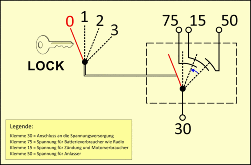

Klemme 15 habe ich gelesen. Keine Ahnung wo die sitzt und was das genau ist? Vermute mal ein Punkt wo ich Saft abzwacken kann :-)
Anbei eine Erläuterung zu Klemme 15.
Ich habe dafür die Kabel der 12V-Dose/Zigarettenanzünder angezapft, die ist ca. 20cm vom Handschuhfach entfernt. Alternativ gibt es links am Armaturenbrett auch einen Sicherungskasten.
