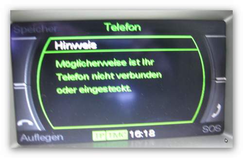

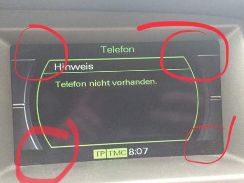

ich habe einen A6 Avant 4f Bj. 2007 mit MMI plus und benutze als Handy ein IPhone. Leider schaffe ich es nicht, mein Telefon mit dem Auto zu verbinden, obwohl es laut Fahrzeugdaten und laut Vorbesitzer funktionieren müsste.
Wird neuere Hardware nicht mehr unterstützt oder kann man die Fahrzeugsoftware aktualisieren?
Danke und beste Grüße!

Du kannst Bluetooth im iPhone abschalten und im MMI die gespeicherten Geräte löschen. Dann noch mal neu verbinden.
Danke für für deine Hilfe.
Mein Problem ist, dass ich nicht in das Menü rein komme. Wenn ich die Taste „tel“ drücke erscheint die Anzeige wie im Bild unten. Die Absprung Tasten werden gar nicht angezeigt. Und nein drücken auf die Taste „Setup“ passiert leider gar nichts.
Wie bist du in das Menü gekommen.
in das Menue kommt man über über das Setup, also erst die Telefontaste drücken und dann die Setup-Taste.
@Atomickeins schrieb am 15. November 2017 um 05:52:09 Uhr:

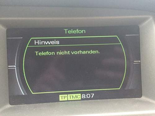

Guten Morgen,
Genau das ist mein Problem.
So wie du es beschrieben hast, funktioniert es leider nicht.
Wie du auf dem Bild erkennen kannst wird im im linken Eck unten die Funktion Setup nicht angezeigt.
Beim betätigen der Taste „Setup“ sowie der linken hinteren Taste neben dem mmi Drehknopf passiert leider gar nichts.

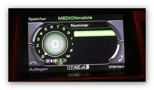

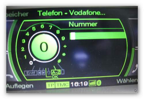

auf dem Bild steht auch kein Setup, das muss man per Setup-Taste anwählen aber das da überhaupt nichts auf dem Telefon-MMI-Display steht ist meiner Meinung nach nicht in Ordnung. Ich kann auch leider nicht nachschauen da ich inzwischen einen Facelift mit MMI 3G habe aber ich habe noch Bilder von meinem VFL gefunden, Bild 3 ist vom aktuellen FL und auch dort steht kein Setup (ich war vorhin nochmal im Auto).

Habe vorhin das Bluetooth Modul mal ausgebaut und die Kontakte abgepustet und wieder zusammen gesteckt.
Jetzt geht es wieder.
Keine Ahnung warum es nicht ging, war eigentlich alles fest.
Was mich allerdings erschreckt hat, ist das der Fußraum auf der Fahrerseite unter dem Teppich Klatsch nass ist.
Zum Glück war es in der Aufbewahrungsbox für das Bluetooth Steuergerät im Vergleich dazu relativ trocken.
Muss mal nach dem Thema suchen.

wenn der Teppich dort nass ist ist klar was passiert ist - der Stecker ist nass geworden und die Kontakte gammeln rum. Sei froh das das Steuergerät noch nicht defekt ist. Ich würde nun den Teppich schnelltens trocken legen und das Leck finden wo das Wasser reinkommt sonst sind bald nicht nur die Kontakte verschmutz sondern das Telefonsteuergerät ist abgesoffen und defekt. Auf die Tour (Wassereinbruch) sind schon viele Steuergeräte gehimmelt worden. Falls Du ein Schiebedach hast solltest Du die Abläufe kontrollieren (wenn dicht dann freilegen), auch die Abläufe vom Wasserkasten sollte man frei halten und die Gummis von den Türdichtungen sollte man auch auf Dichtheit (Risse und andere Auffälligkeiten) kontrollieren.

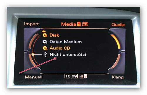

kurze Rückmeldung zur Information:
der mir freundlicher Weise zur Verfügung gestellte Bluetooth-Adater fürs AMI (original von Audi) klappt leider nicht mit meinem MMI 3G Navigation plus und AMI. Nach dem Anschluß an USB blinkt eine blaue LED im Adapter und im MMI-Monitor steht "nicht unterstützt" - siehe Bildanhang. Es sieht wohl so aus das es nur mit MMI 2G und AMI klappt....
Vielen Dank RudiS, auch für das Vertrauen, das Teil hat zwar an meinem MMI nicht funktioniert aber ein Versuch war es wert ! 🙂

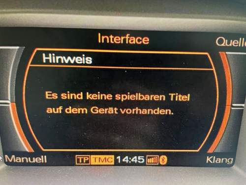

Bei mir ist die Verbindung zwar da, aber abspielen kann ich nicht.

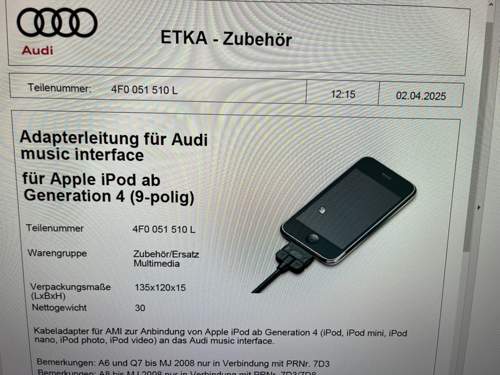

Hallo zusammen, der post ist zwar schon alt. Aber was war die Lösung? Ich habe genau die gleiche Fehlermeldung. Wie auf dem Foto. Nur nicht BT sondern mit Kabel verbunden.
(Es sind keine spielbaren Titel auf dem Gerät vorhanden)
Habe mit dem Original Kabel verbunden. Welches das vor Facelift Model vorschreibt.
Adapterkabel
Fehlermeldung MMI
Hast Du einen CD-Wechsler verbaut? Ich frage, weil auf Deinem Bild steht "...nur in Verbindung mit PR Nummer 7D3" - CD-Wechsler. Was für Dateien (Endungen) sollen denn abgespielt werden?
@Bierbrunnen schrieb am 7. Mai 2025 um 14:21:40 Uhr:
Ja habe einen CD-Wechsler, PR Nr. Stimmt überein.
Ich möchte Musik vom i-tunes abspielen.
(Mache dies im S4 2011 auch so, da klappt es)
