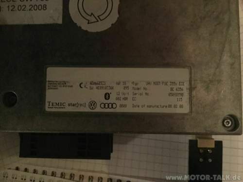

Hast Du die Teilenummer zur Hand von dem neuen Steuergerät ?
Woher hast Du es ?
Mein altes war ein UHV 47xx und das neue ein UHV 56xx
Deine Bezeichnug scheint etwssehr hoch...

Anbei ein Bild vom neuen Stg.
Nein... das passt soweit und ist eins von 2008 (ungeöffnet-Sigel ist ganz)
