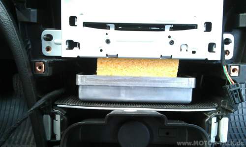

ich bin mit dem Einbau sehr zufrieden, die Anleitung ist gut. Es ist bisschen schwierig das zusätzliche Kabel unterzubringen, wegen Platzmangel, aber mit Mühe und Geduld geht es doch, es ist nur wichtig alle Stellen wo das Kabel an scharfen Stellen (z.B der Metallträger) scheuert zu schützen, ich habe dafür ein Scheuerschutz genommen, sieht wie eine Kunststoff-Feder aus, es wird um das Kabel umwickelt.
Die zweite Schwierigkeit ist, das Steuergerät zu befestigen, der Platz dafür ist zwar unter dem Radio vorhanden aber die Befestigung fehlt. Ich habe eine Kunststoffplatte angefertigt mit einer Gummimatte beklebt damit es nicht rutscht und oben mit einem Schwamm geklemmt. Das Mikrofon habe ich neben dem Spiegel angeklebt, das Mikrofonkabel hätte länger sein können. Nach der Programmierung funktioniert alles super.
Gruss pkv50
