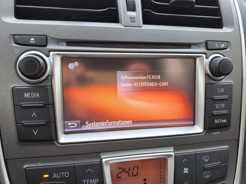

Hallo!
Wenn ich versuche, Musik auf meinem Handy am Radio zu hören, ist es so, dass vor allem, wenn ich das Auto starte und dadurch dass

das Autoradio neu startet, die Synchronisation zwischen Player am Smartphone und der Anzeige am Radio nicht mehr funktioniert. Man hört nichts mehr, außer ab und zu etwas, das sich anhört, wie viel zu schnell abgespielte Musik.
Dieses Problem hört nicht auf, wenn man einen anderen Player am Smartphone versucht oder den Player neu startet.
Hat einer von Euch auch schon solche Erfahrung gemacht? Welche Lösung gibt es dafür?
LG, Schlaumy
Wahrscheinlich sind die BT-Versionen einfach nicht kompatibel. Ich nehme an, dass Du ein relativ aktuelles Smartphone nutzt und es mit Media-System des Verso S verbindest?
Ich dachte auch schon an so ein Problem. Was kann ich tun?
Gibt es da Einstellungen im Smartphone, um das bordeigene Bluetooth downzugraden?

Gibt es für das Toyota-Radio vielleicht ein Update, das noch nicht gemacht wurde? Was ist die letzte Version?

Ist dieses Radio mit dieser Version...
Auch eine Reduktion der Daten am Stick von 32 auf 16 hat keine Änderung der Ladezeit gebracht..
Bild #211552863
