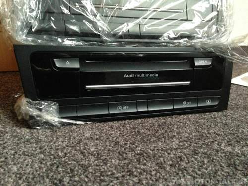

also 2 SD slots in der mittel Konsole?
siehe bild
Img-1298
Neee da ist so ein 6fach wechsler drin. Sieht aber so aus, nur eben als wechsler. Kann denn das bluetooth so von einer minute auf die andere kaputt gehen????
