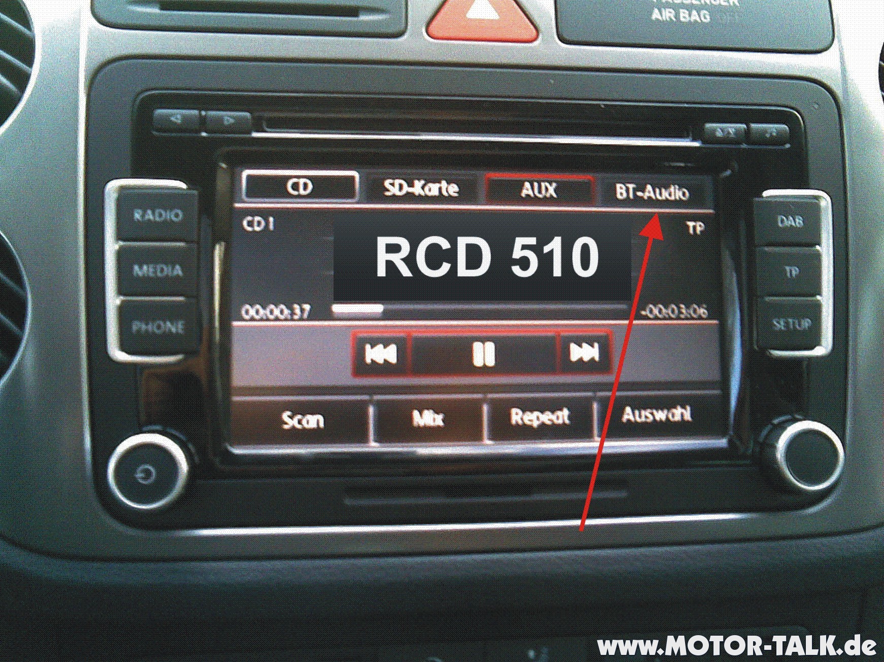

Moin,
ich habe das Radio RCD 510, nun gibt es ja im Menü die Funktion BT-Audio aktivieren.
Habe gestern versucht mein N96 über Bluetooth mit dem Radio zu verbinden - Leider vergeblich...
Die BT-Audio Schnittstelle wird zwar dargestellt(siehe Foto), lässt sich aber nicht anwählen...
Habe auch versucht über das Handy mein Radio anzusteuern, aber ich finde kein Bluetooth-Gerät...
Hat jemand schon Erfahrung mit dieser Funktion gesammelt und kann mir weiterhelfen?
Besitze keine Mobiltelefon-Vorbereitung oder sonstiges...Einfach nur des "normale" RCD 510.
Sollte allerdings kein Hinderniss darstellen...
mfG
BT-Audio_RCD_510
Ich bin jetzt einfach mal so frei und behaupte was:
Ich bin neutral und ich bin kompetent. 😉
Ich befasse mich beruflich mit diesen Autos (mehr mag ich nicht sagen und bitte dafür um Verständnis) und ich habe auch privat selbst ein RCD510 im Auto.
Leute, nur weil ein studentischer Aushilfs-Einweiser in WOB bei der Abholung Unfug erzählt zieht dieser Schwachfug hier Kreise !!!
Es geht kein BT ohne FSE !!!
Das ist leider so. Tut mir leid.
Ich hätt's ja selbst gerne.
Und glaubt mir, wenn's irgendwie mit Freischalten ginge hätte ich das längst erledigt.
Ich hab 100 andere Sachen freischalten lassen, dafür hätte ich auch noch Zeit gehabt.
Also wenn man hier etwas nicht weiß, sondern nur in einem anderen Forum davon gelesen hat, daß jemand gehört haben will, daß jemand gesagt hätte . . . . .
Da handelt es sich eindeutig um ein Gerücht. 😉

Den Thread habe ich auch schon gelesen,
wollte mich allerdings hier nochmal vergewissern, aber der eine sagt "ja" und der andere "nein".
Eine neutrale, fachlich kompetente Person sollte sich mal dazu äußern:>
Kann man Bluetooth A2DP auch mit der FSE Premium nutzen? Laut Handbuch gibt es A2DP nur mit der normalen FSE.
