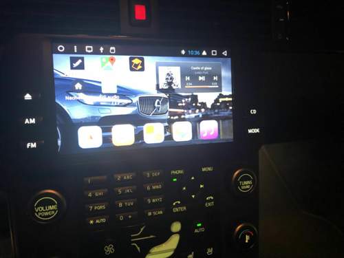

nach ca. 3 Wochen ist das Teil nun eingetroffen. Hier ein erster Eindruck davon.
Bluepower BLP-950A Unboxing
es ist vollbracht. Heute habe ich das Teil eingebaut. Der Einbau ist nicht wirklich schwer, aber aufwendig, da man doch recht viel demontieren muss und Kabel ziehen muss. Insgesamt hat es 5 1/2 Stunden gedauert (ohne Videos vielleicht 5 Stunden). Videos vom Einbau muss ich noch ein wenig schneiden und stelle sie dann zur Verfügung. Aber das Teil funktioniert nach erstem Eindruck echt gut. Habe gleich mal GoogleMaps und Here Go ausprobiert und das läuft sehr geschmeidig. Auch sämtliche Autofunktionen laufen ohne Probleme. Alles konnte ich noch nicht austesten, das kommt dann noch im Laufe der nächsten Tage. Ansonsten fügt sich das Display ganz gut ein auch wenn es "aufgesetzt" ist.
hier das Video vom Einbau. Ich habe jetzt nicht jeden Schritt erklärt, nur wo mir eventuelle Stolpersteine aufgefallen sind bei der Installation.
Bluepower BLP-950A Installation
BLP-950A - Musicplayer
BLP-950A - Homescreen
